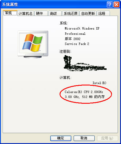

【超频手记】未加电压,风冷!赛扬2.0狂超3.0成功【原创】
如图,系统属性

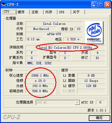

发表于: 2006-05-23 01:06
cpuz测试
未加电压!

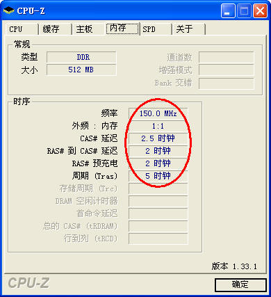

发表于: 2006-05-23 01:07
内存同步超频
1976-11-19

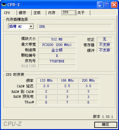

金士顿512DDR400
1976-11-19
