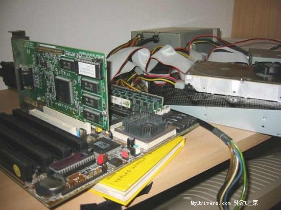

在他们的第一次尝试中,测试系统配置如下:
Gateway 2000 socket 5主板
Pentium 75 MHz超频至100 MHz
64 MB RAM,随后削减到32 MB
SCSI硬盘+CD-ROM
Winner 1000显卡(ISA)
不知道他们从哪挖来的这些古董配件……

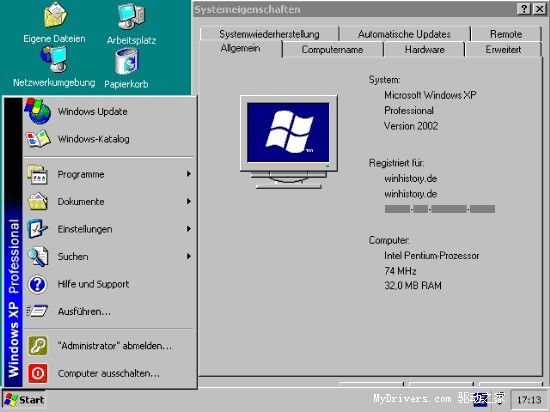

这样的配置安装XP毫无问题,你需要的只是更多的时间。64MB是安装XP的最低限,如果少于64MB,等待你的只是无尽的错误。而在486机器上安装XP也不可能。
XP运行截图。XP认出了Pentium的原始频率75 MHz,系统对ISA显卡的支持看来也不太好。

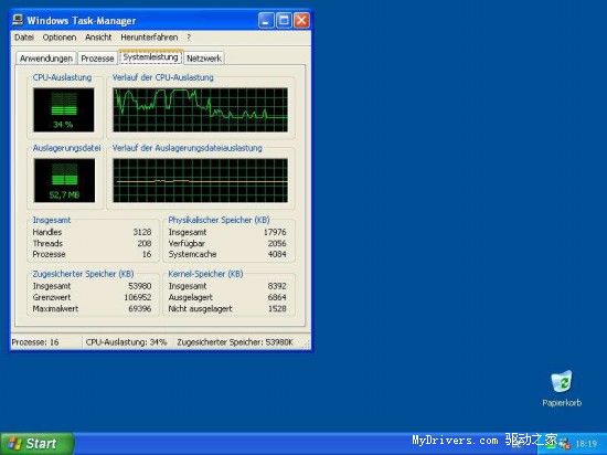

不过等XP安装成功后,减少内存仍然可以启动系统,而他们最终实现了24MB内存启动XP,据说极限是16MB。
第一次尝试结果:Socket 5, Pentium 75 MHz + 24 MB RAM

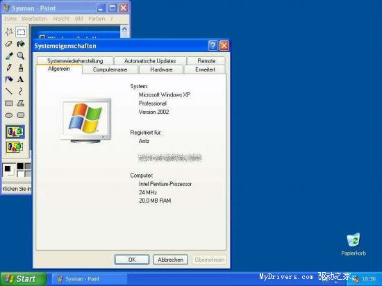

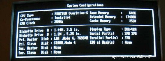

经过努力,他们把CPU降频至25MHz,内存减至18MB,成功进入XP!
XP把内存容量错误识别为20MB

自检信息截图,的确是25MHz CPU,18MB内存

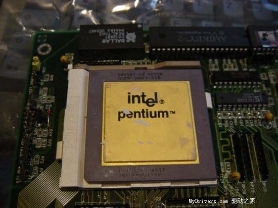

Sockel 4接口的Pentium 60 MHz

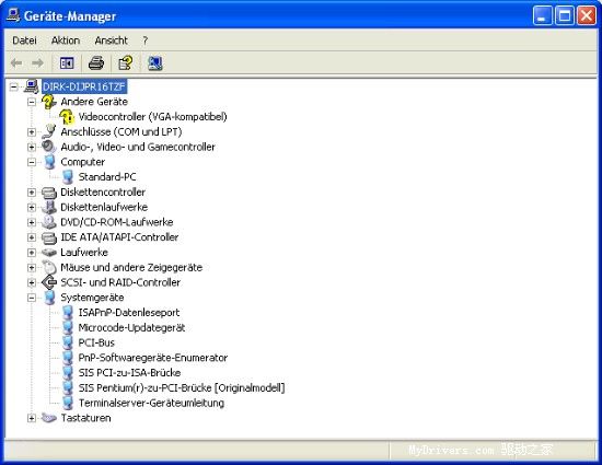

设备管理器截图。Voodoo Rush没有驱动,而由于主板芯片组没有被正确认出因此也看不到CPU型号
下载次数:284
上传时间:2006-1-15 0:43:28

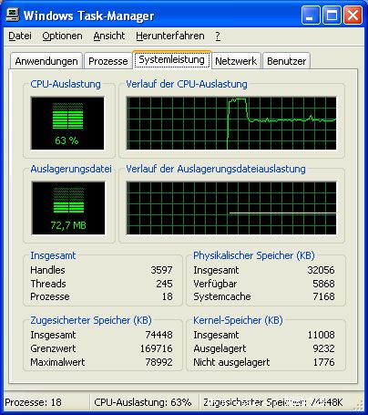

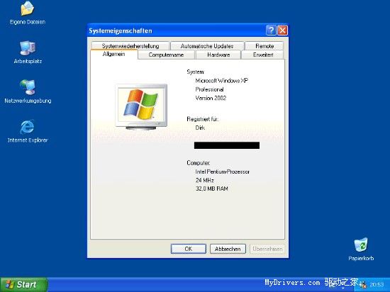

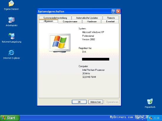

第三次尝试最终结果:Socket 4 Pentium 20 MHz + 32 MB RAM!
下载次数:330
上传时间:2006-1-15 0:44:16
启动进入桌面啥都不干CPU就占用60%
