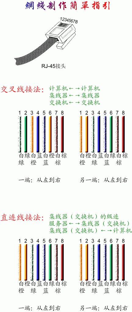

   EIA/TIA的布线标准中规定了两种双绞线的线序568A与568B。
标准568A:
绿白——1,绿——2,橙白——3,蓝——4,蓝白——5,橙——6,棕白——7,棕——8
   标准568B:
橙白——1,橙——2,绿白——3,蓝——4,蓝白——5, 绿——6,棕白——7,棕——8
   为了保持最佳的兼容性,普遍采用EIA/TIA 568B标准来制作网线。在整个网络布线中应用一种布线方式,但两端都有RJ-45插口的网络连线无论是采用568A标准,还是568B标准,在网络中都是可行的。双绞线的顺序与RJ45头的引脚序号—一对应。 10M以太网的网线使用 1、2、3、6编号的芯线传递数据,而 100M网卡需要使用四对线。由于10M网卡能够使用按 100M方式制作的网线;而且双绞线又提供有四对线,因而即使使用 10M网卡,一般也按 100M方式制作网线。

1.以太网网卡和 HUB之间连接:
   PC等网络设备连接到HUB时,用的网线为直通线,双绞线的两头连线要—一对应,此时,HUB为MDIX口,PC为MDI口。 10Mbps网线只要双绞线两端—一对应即可,不必考虑不同颜色的线的排序,而如果使用 100M速率相连的话,则必须严格按照EIA/TIA568A或568B布线标准制作,连线参考如下。
name pin cablecolor pin name
TX+ 1 白桔 1 TX+
TX- 2 桔 2 TX-
RX+ 3 白绿 3 RX+
4 兰 4
5 白兰 5
RX- 6 绿 6 RX-
7 白棕 7
8 棕 8
2.HUB之间连接,或两台计算机直连:
   在进行HUB间级连时,应把级连口控制开关放在MDI(UPlink)上,同时用直通线相连。如果HUB没有专用级连口,或者无法使用级连口,必须使用MDI—X口级连,这时,我们可用交叉线来达到目的,连线参考如下。
name nic1 nic2 name
TX+ 1 3 RX+
TX- 2 6 RX-
RX+ 3 1 TX+
RX- 6 2 TX-
3.100M HUB之间连接,或两台计算机直连:
   我们也应该知道,级连HUB间的网线长度不应超过100m,HUB的级连不应超过4级。因交叉线较少用到,故应做特别标记,以免日后误作直通线用,造成线路故障。另外交叉网线也可用于两台微机直连,连线参考下表。
name pin pin name
TX_D1+ 1 3 RX_D2+
TX_D1- 2 6 RX_D2-
RX_D2+ 3 1 TX_D1+
RX_D2- 4 2 TX_D1-
BI_D3+ 5 7 BI_D4+
BI_D3- 6 8 BI_D4-
BI_D4+ 7 4 BI_D3+
BI_D4- 8 5 BI_D3-

一图了之!
