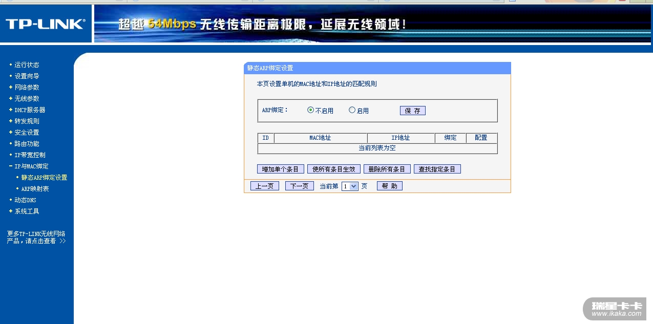

我是租的房子, 拉的房东的宽带。。。但是发现每天晚上的时候网速都特别慢。甚至出现断网或者根本无法打开网页的情况。
后来在百度上找到了  彩影ARP防火墙, P2P终结者。 用了几天,情况好转。
可是最近又出现之前的情况 。    别人说要双向绑定。。才能解决。。
然后我 管理员运行 CMD 。然后输入了 ARP -S 网关地址 网关MAC 。。结果还是拒绝访问。。
我ARP -A 过,发现有两个MAC地址是一样的。
哭求各位大哥大姐等高手。。。
如果完全解决别的使用者的恶意攻击。  双向绑定可以吗?  如果可以,说说详细的绑定方法。
ps: 我有路由的密码,可以进到路由里边。。
再次谢谢大家了。。

1、这个不一定是别人故意所为,有可能是局域网内有人的电脑中了病毒,导致ARP攻击的发生。
2、不知道你用的是不是TPLINK,如果是的话,你必须知道这个网段内所有人的IP地址和MAC地址,然后去一个一个的绑定,TPLINK提供了这个功能,当然这个工作一般试用于用户比较少的局域网。。工作比较繁琐。希望你和你们局域网的管理员联系一下,协商解决这个问题。

你怎么确定你是ARP欺骗攻击呢?要是内网有ARP欺骗攻击你根本就上不了网才对,不会出现网速慢的缘故,至于你说的断网我怀疑根本就是你网速过慢的导致你浏览器收不到服务器端的响应而出现无法显示网页的假象;
楼上的童鞋们,你们看下我的教程么,http://bbs.ikaka.com/showtopic-8695954.aspx 做个广告~
另外开始说正题,你用的房东的宽带,多人共用晚上卡么,肯定是有人在下载或者看PPS了么,你去用P2P终结者,在里面限制一下每个上的上传下载带宽就好了么~
或者要缺德一点 你干脆在路由把常用下载和P2P软件的端口给禁止,但是好像现在PPS会切换端口的;
所以最好的办法还是和其他用户商量一下,晚上文明上网的协议,不要在公用时间下载或干一些占用带宽的事,当然最省事的还是自己去拉一根宽带吧,现在什么移动的宽带又不用电话线,直接光纤到户,还便宜,不过我没用过质量不知道~

肯定是别人攻击的。。
因为我用彩影的时候提示 说 别人用了  聚生网管,P2P 等工具。。
然后可以的MAC地址居然变成了路由的地址。。
ARP -A 时候还发现 有两个地址是一样的。。
现在打开 彩影反而 上不了网了, 关掉还率为能上

设置路由器内仅你一台电脑的mac地址可以访问网络
禁止其他所有电脑,再看情况如何

原来是这样,这是软件伪造网关的IP地址的arp欺骗~
试试~这样
ARP -d 清除缓存
arp -s 你的IP 你的MAC
arp -s 网关的IP 网关的MAC
如果你不知道你网关的mac直接ping下它就可以了~有问题继续跟帖
