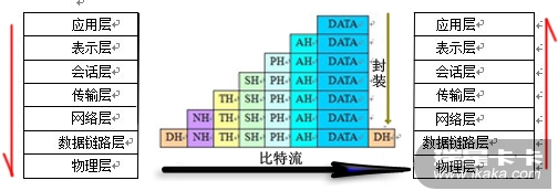

那么通过下面这个图来理解一下什么是包,为了方便大家理解下一个基础知识点
ARP
包,那么我们就来简单说说各层的功能,以及包是怎么封装的,
个计算机之间的信息和数据通过包交换和传输,请看下面的图:

OSI
参考模型中,当一台主机需要传送用户的数据(
DATA
)时,数据首先通过应用层的接口进入应用层。在应用层,用户的数据被加上应用层的报头(
Application Header
AH
),形成应用层协议数据单元(
Protocol Data Unit
PDU
),然后被递交到下一层
表示层。
表示层并不
关心
上层
应用层的数据格式而是把整个应用层递交的数据包看成是一个整体进行封装,即加上表示层的报头(
Presentation Header
PH
)。然后,递交到下层
会话层。
同样,会话层、传输层、网络层、数据链路层也都要分别给上层递交下来的数据加上自己的报头。它们是:会话层报头(
Session Header
SH
)、传输层报头(
Transport Header
TH
)、网络层报头(
Network Header
NH
)和数据链路层报头(
Data link Header
DH
)。其中,数据链路层还要给网络层递交的数据加上数据链路层报尾(
Data link Termination
DT
)形成最终的一帧数据。
当一帧数据通过物理层传送到目标主机的物理层时,该主机的物理层把它递交到上层
数据链路层。数据链路层负责去掉数据帧的帧头部
DH
和尾部
DT
(同时还进行数据校验)。如果数据没有出错,则递交到上层
网络层。
同样,网络层、传输层、会话层、表示层、应用层也要做类似的工作。最终,原始数据被递交到目标主机的具体应用程序中。

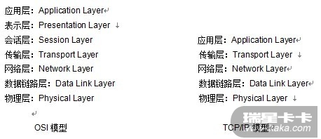

通过这里,我们可以看出,我们
台计算机之间的信息和数据交流是以下的过程,首先由上次的应用程序决定需要发送的数据(我们需要着重了解的是传输层,网络层,数据链路层这
层,因为数据在网络的传输主要是这
层在起作用),在这里我们可以根据
TCP
模型将
OSI
模型的后
层归结于应用层,这里的应用程序即是笼统意义上指的应用程序,关于后
层之间的关系,为了篇幅我们在这里不过多的讲述,请感兴趣的同学自行百度吧,我们只抽象出一个应用程序的概念即可。我们知道一个程序在系统里是通过一个或多个进程来体现的,我们抽象出的应用层决定了将要发送的数据,并且发起了建立会话的要求,并已经加好了后
层各层的头,于是数据被指明利用传输层的某种协议(比如
TCP
协议),于是被加上
TCP
头,变成数据段,再被网络层封装成
IP
包,交到数据链路层封装成帧,交到物理层发送。

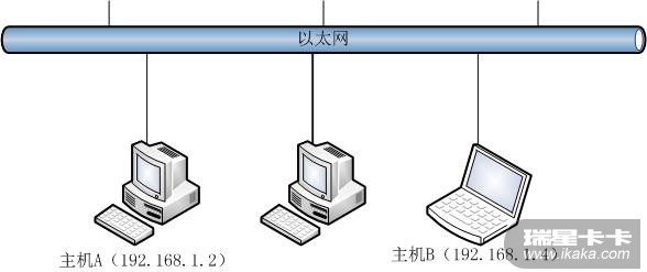

那么什么时候要用到
ARP
协议呢,我们知道,当一台新的计算机
A
IP
地址为
192.168.1.2
)加入以太网并要和另外一台计算机
B
IP
地址为
192.168.1.4
)进行通讯时,它怎么知道另外一台的位置呢,这时候
ARP
协议就有用处了,这个时候主机
A
会先检查其
ARP
缓存内是否有主机
B
的
MAC
地址。如果没有,主机
A
会发送一个
ARP
请求广播包(即向网内所有主机发送),此包内包含着其欲与之通信的主机的
IP
地址,也就是主机
B
的
IP
地址(
192.168.1.4
目标
MAC
地址是
“FF.FF.FF.FF.FF.FF”
,这表示向同一网段内的所有主机发出这样的询问:
“192.168.1.4
的
MAC
地址是什么?
网络上其他主机并不响应
ARP
询问,只有主机
B
接收到这个帧时,才向主机
A
做出这样的回应:
“IP
为
192.168.1.4
的主机
B
的
MAC
地址是
00-aa-00-62-c6-09”
并更新自己的
ARP
缓存,也就是同时将主机
A
的
IP
地址
/MAC
地址对保存起来,以供后面使用。主机
A
在得到主机
B
的
MAC
地址后,就可以与主机
B
通信了。同时,主机
A
也将主机
B
的
IP
地址
/MAC
地址对保存在自己的
ARP
缓存内。

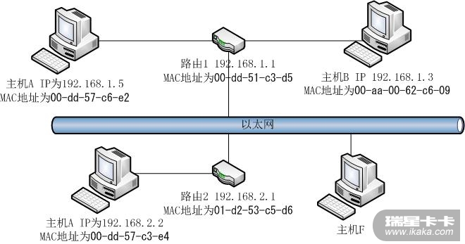

3.ARP
欺骗:
说了这么多,我们终于可以说到哦
ARP
欺骗了,呼。
ARP
欺骗其实就是利用
ARP
协议向网关虚构一个
IP
地址和
MAC
的关系(虚构地址之后就欺骗了网关),导致某台计算机无法上网或者接受数据。一般分为两种情况,通过以下的图梅罗来详细说明它们各自的情况:
第一种
ARP
欺骗的原理是
截获网关数据。它通知路由器一系列错误的内网
MAC
地址,并按照一定的频率不断进行,使真实的地址信息无法通过更新保存在路由器中(路由器的路由表刷新时间是有间隔的,各厂商的不同),结果路由器的所有数据只能发送给错误的
MAC
地址,造成正常
PC
无法收到信息,比如说,主机
A
不想让主机
B
接受数据,它不断的向路由器发送
ARP
包声明
IP
为
192.168.1.3
的主机
B
对应的
MAC
地址为
00-23-ed-51-32
(这个地址是虚构的和主机
IP
原来的
MAC
不同)这样外网主机
F,
原本通过路由给主机
B
的信息其实就被传输到一个虚假的
MAC
第二种
ARP
欺骗的原理是
伪造网关。它的原理是建立假网关,让被它欺骗的
PC
向假网关发数据,而不是通过正常的路由器途径上网,这是局域网木马常用的手段,还是以上图为例,假设主机
B
中了木马,这个时候能它就会向局域网内别的主机发送
ARP
包声明
IP
为
192.168.1.1
的路由(它是网关)
MAC
地址是
00-aa-00-62-c6-09
(其实就是把自己的
MAC
和网关的
IP
绑定然后大叫三声:我是网关,想上网的快来孝敬我!),这下局域里的其他主机就把数据包发到了主机
B
,但是由于他没有网关的功能,别的主机自然就上不了网了。
那么我们来分析如何处理
ARP
欺骗,当然杜绝
ARP
欺骗当然是进行
IP MAC
双向绑定,
如果没绑定或者绑定一端的时候我们可以这样做,假设A端IP是110,MAC是AB,B端IP是120,MAC是AC,那么为了达到我们的目的,那么如果A只绑定了B的120和原始MAC AC,这叫单方面绑定,但是我们发送声明120对应的MAC地址修改的时候,由于与预先绑定的MAC不符,然后我们可以判定是个ARP欺骗不理会,但是由于B端没有绑定A的IP和MAC,我们可以发包欺骗B端,而双向绑定就不存在这个漏洞了。

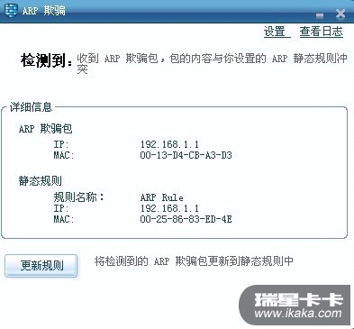

但是绑定的权限需要受到保护,这点个是我个人的补充;那么,遇见
ARP
欺骗怎么办呢,最简单的方法当然是关闭
ARP
发送源。关于这个源头如何判定,我们根据原理并参照论坛的这个例子来解释一下:
论坛问题地址
http://bbs.ikaka.com/showtopic.aspx?page=end&topicid=8694034#10249187
那么,从上面的理论来说,有可能是之前绑定静态规则的网关设备,即
00-25-86-83-ED-4E
中马,则它会发送
IP
为
192.168.1.1
虚假
MAC
地址为
00-13-D4-CB-A3-D3
的
ARP
欺骗包。
当然,也会有人问那么难道不可能是
MAC
为
00-13-D4-CB-A3-D3
中马并伪造网关呢,我认为也是可能的,当然从
ARP
欺骗包的
MAC
多半是虚构的情况,我们应该当先从下面的
MAC
开始查起,因为之前的静态规则我们可以肯定
00-25-86-83-ED-4E
这台设备在网络中是存在的,而
00-13-D4-CB-A3-D3
有可能则是局域里根本不存在的设备,当然我们排除了
00-25-86-83-ED-4E
的嫌疑之后,我们仍然需要排查
MAC
为
00-13-D4-CB-A3-D3
的设备。
