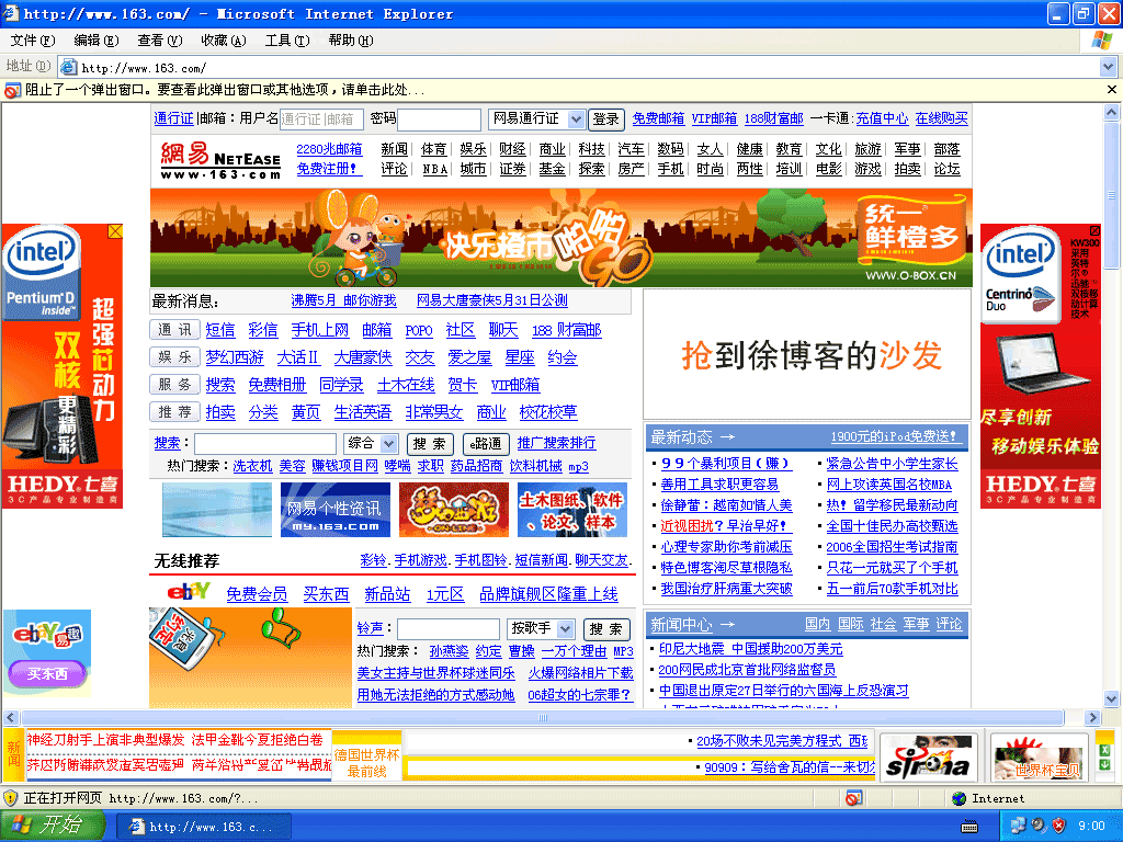

一开始没有注意。以为是朋友的电脑里面是不是中了流氓软件什么的。当时打开www.mydrivers.com 〔驱动之家〕网站时发现。还以为是驱动之家做的广告。
第四、发现情况 2006年5月27日 下午3:00 左右
当我把我的个人笔记本电脑接入朋友网络时。以默认网页 http://www.microsoft.com/isapi/redir.dll?prd=ie&pver=6&ar=msnhome 打开后自动跳转到 www.msn.com.cn 时发现就连MSN出现了这样的广告。我以为是什么新毒让我的笔记本电脑中毒了。但我用kaka助手、端星、McAfee、WindowsDefender等专业查杀软件没有任何问题。这时我开始怀疑......
第五、确定本人电脑无问题 2006年5月27日 下午21:00 -- 23:30

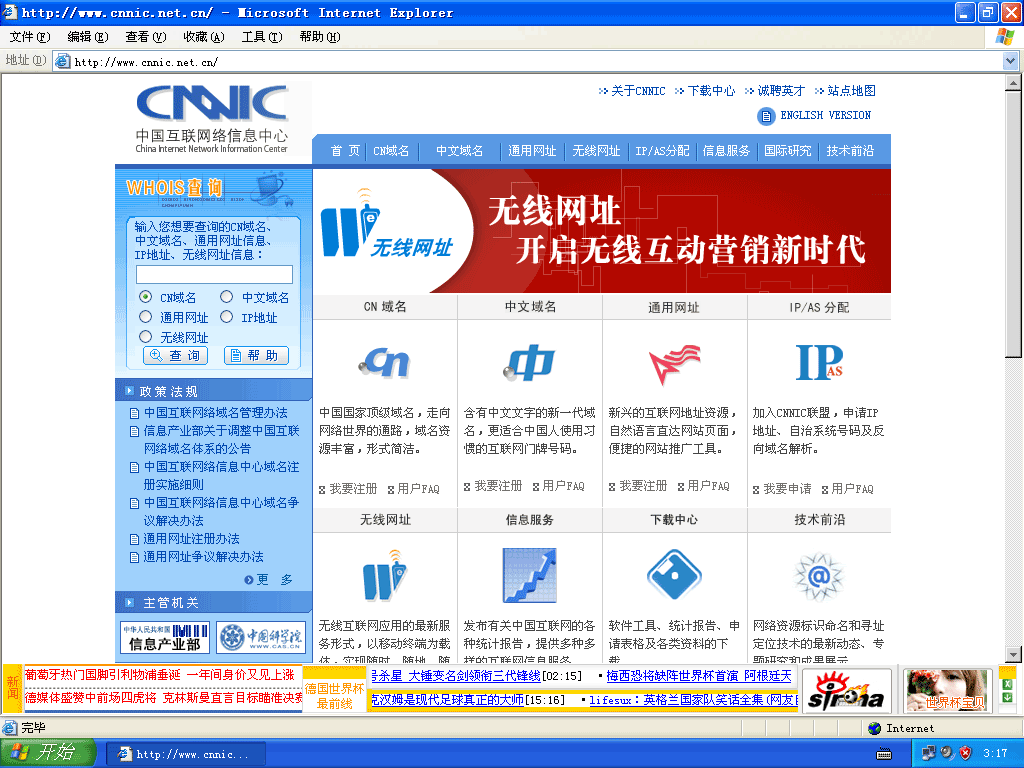

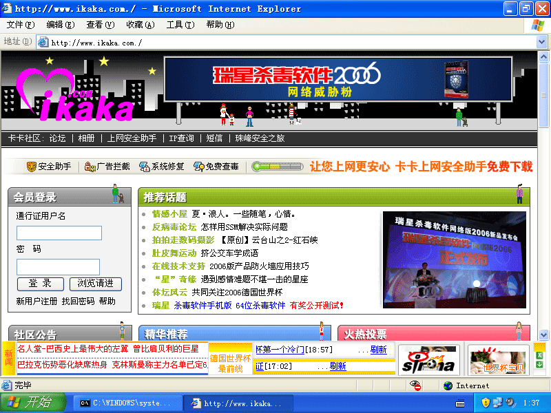

当我回到家后,打开我个人台式电脑。接入电信东郊38区ADSL网络。打开默认网页 http://www.microsoft.com/isapi/redir.dll?prd=ie&pver=6&ar=msnhome 打开后自动跳转到 www.msn.com.cn 时同样出现了浏览器(IE)下端被新浪广告劫持....这是我开始对我的系统不放心了。而且我还打了一个电话给了我一个开网吧的朋友。他说还没发现这个问题。之后试着打开其它中国门户网站.....还是会出现浏览器(IE)下端被新浪广告劫持。概率测算了一下在5%左右。不放心的我开始用以前系统GHOST文件开始恢复系统,这个时间已经是23:10了,我用了6分种将系统恢复。进入系统第一个打开默认网页 http://www.microsoft.com/isapi/redir.dll?prd=ie&pver=6&ar=msnhome 打开后自动跳转到 www.msn.com.cn 时同样出现了浏览器(IE)下端被新浪广告劫持。
第六、重新安装全新操作系统 2006年5月28日 上午0:00 -- 上午1:00
这时对电脑进全面的清理。最终找来一个80G的硬盘用DM格式化后。开始安装全新系统
第七、问题依然出现
当我安装好系统后。让我最难过的是我打开网页后 浏览器(IE)下端被新浪广告劫持 依然存在。
第八、开始分析 2006年5月28日 上午1:00 -- 上午4:00
最先我看了一下 浏览器(IE)下端被新浪广告劫持 时的网页源码发现网页代码已经被替换 内容如下:
<html> <meta http-equiv='Pragma' content='no-cache'> <head> <title></title> <script LangUage='JavaScript'>try{var tmp=parent.window.location.href}catch(e){window.location.reload();}</script> </head> <frameset framespacing=0 border=0 rows='*,0' frameborder=0 onload="window.lxmainframe.location='http://ad4.sina.com.cn/sina/ziguang/yunnan/frame.html?url='+window.location;"> <frame name='lxmainframe' src='about:blank' scrolling='auto'> <frame name='lxblankframe' src='about:blank' scrolling='no'> </frameset> </body></html>

第九、结论
这台www.smallqqy.com的服务器是在昆明。而且是在昆明电信主干网络中。
经过测试和分析,我们发现,上述现象与使用何种浏览器无关(我们测试了各种流行的http客户端),与使用何种操作系统也无关。对出现该现象的IE浏览器进程进行了跟踪调试,没有发现任何异常。可以断定,并不是系统被安装了adware或者spyware。
那么剩下唯一的可能就是:有人在某个或某几个关键网络节点上安装了inject设备,劫持了HTTP会话
通过相关网络资料的查阅得知
分析数据包,可知劫持流程如下:
A、在某个骨干路由器的边上,躺着一台旁路的设备,监听所有流过的HTTP会话。这个设备按照某种规律,对于某些HTTP请求进行特殊处理。
B、当一个不幸的HTTP请求流过,这个设备根据该请求的seq和ack,把早已准备好的数据作为回应包,发送给客户端。这个过程是非常快的,我们的HTTP请求发出之后,仅过了0.008秒,就收到了上面的回应。而任何正常的服务器都不可能在这么短的时间内做出回应。
C、因为seq和ack已经被伪造的回应用掉了,所以,真正的服务器端数据过来的时候,会被当作错误的报文而不被接受。
D、浏览器会根据<script LangUage='JavaScript'>try{var tmp=parent.window.location.href}catch(e){window.location.reload();}</script>
这一行,重新对你要访问的URL进行请求,这一次,得到了请求的真正页面,并且调用window.location.reload函数打开广告窗口。
绝不只是广告那么简单,今天是广告,明天就可能在你看门户网站的时候给你加个adware或者加个病毒进去,谁知道呢?我们的HTTP通信完全控制在别人手里。
