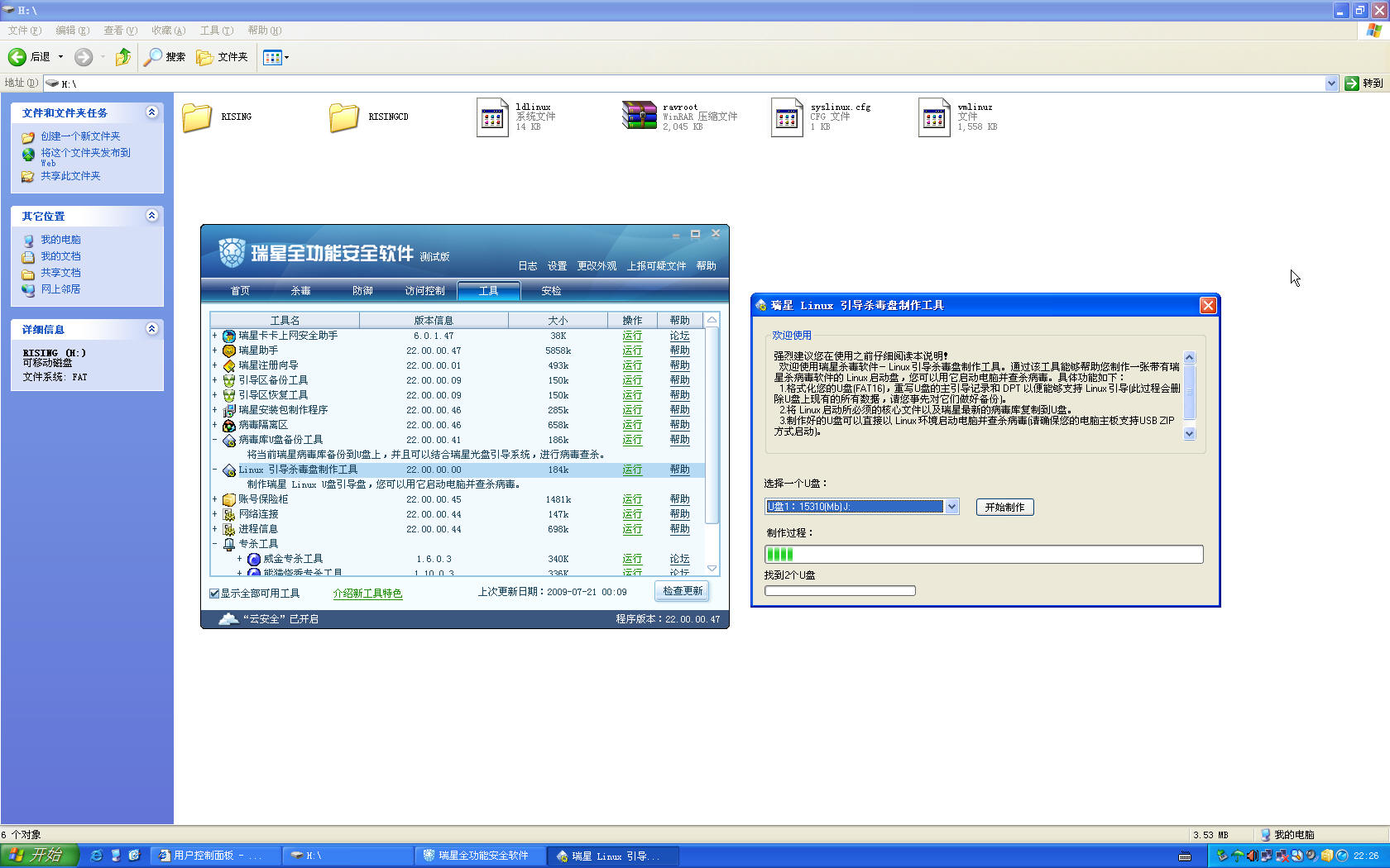

欢迎使用瑞星杀毒软件-Linux 引导杀毒盘制作工具。通过该工具能够帮助您制作一张带有瑞星杀病毒软件的 Linux 启动盘,您可以用它启动电脑并查杀病毒。具体功能如下:
  1.格式化您的U盘(FAT16),重写U盘的主引导记录和 DPT 以便能够支持 Linux 引导(此过程会删除U盘上现有的所有数据,请您事先对它们做好备份)。
  2.将 Linux 启动所必须的核心文件以及瑞星最新的病毒库复制到U盘。
  3.制作好的U盘可以直接以 Linux 环境启动电脑并查杀病毒(请确保您的电脑主板支持USB ZIP方式启动)。
按上述制作了引导杀毒U盘,并执行了病毒库U盘备份工具,见图中RISINGCD文件夹(病毒库是最新的)。在ThinkPad X200 7457-4AC笔记本上可以启动进入杀毒程序(按F12键从U盘启动)。
问题是U盘启动不了我的台式机,也按了F12键从U盘启动,现象是启动后CopsLock和  ScrollLock  2个键盘灯一直闪烁,按键不起作用,必须强行关机(重起)。主板是映泰790GX 128M,支持USB 方式启动,另外在联想的两台新机上也试过,现象一样。

查看系统bios是否开启u盘引导系统。
回复:Linux 引导杀毒盘启动不了台式机???
USB启动需要在BIOS里面设置下 不同的主板BIOS 设置大致相同。
楼主找下 我的主板也并不是自动就从U盘启动了的。
而有的电脑则可以自动识别U盘。
1.USB-CDROM
2.USB-ZIP 等模式
还有就是看你电脑能识别U盘不 在BIOS 里面可以看到你U盘的。
把你U盘设置优先启动。
瑞星这个Linux引导杀毒一定要把第一启动方式改为USB——ZIP才行,另外注意你制作引导用的U盘的容量大小不能超过1个G。
