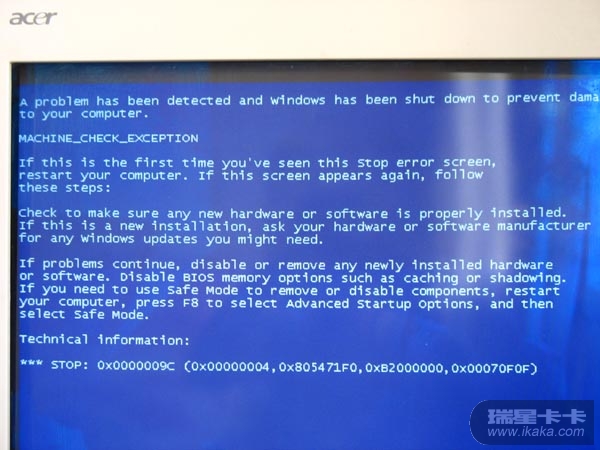

求助,一全盘杀毒就蓝屏~
怎么办....情况如下....

0*0000009c故障原因是否和驱动有关,LZ把关键字联系下瑞星
重新安装瑞星,然后用360检查下,系统自带的故障恢复台可以修复丢失的文件

0x0000009C :CPU 检测到了不可恢复的硬件错误,常见的原因包括 CPU、内存、显卡超频,超过了设备的额定运行频率;内存条损坏或者内存规格与主板不符;电源负载过大;以及计算机发热量太高,无法有效散热等
可能是最近几天气温较高,电脑散热不理想
楼主电脑是否在不杀毒,做其他cpu占用率较高的操作时也蓝屏?如果是,建议找个熟悉电脑的人看看,换个风扇或者其他部件

也觉得和散热不良有关系。

应该不是散热问题,只在杀毒时蓝屏

扫描一下日至到反病毒区!

http://bbs.ikaka.com/showtopic-8441543.aspx
先用此帖2楼的工具,无效就去反病毒版扫描日志分析
