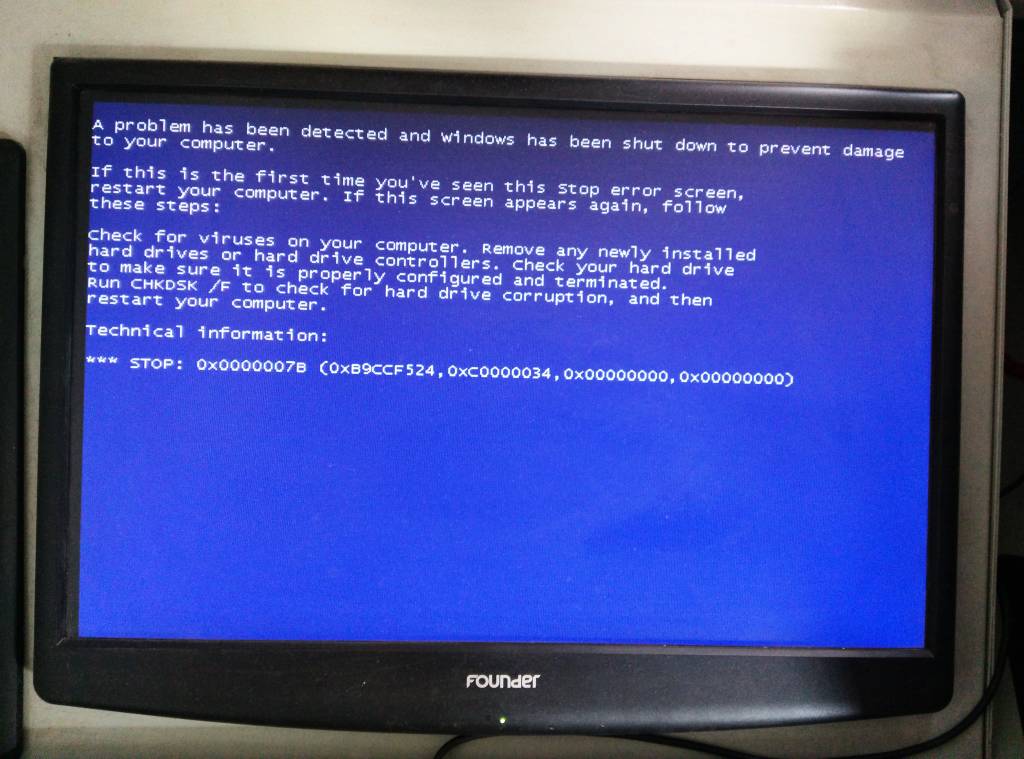

PE装xp系统后蓝屏,请教!
用优盘引导进入的

回复:PE装xp系统后蓝屏,请教!
改一下硬盘模式,得用IDE,不能用AHCI

回复 3F CFBIQM 的帖子
硬盘模式就是IDE

回复:PE装xp系统后蓝屏,请教!
你到底是U盘引导进PE系统蓝???
在PE系统内为电脑安装了GHOST的XP系统后,进那系统蓝??
还是你将系统安装在U盘上去启动电脑蓝啊??
一般建议gho文件要复制到电脑硬盘上,并校验过MD5值没变化,才能开始恢复至硬盘系统盘的。
并且还并不能兼容任意电脑硬件环境的。
要多备两个不同的GHO文件。

回复: PE装xp系统后蓝屏,请教!
原帖由
无敌剑仙
于 2016-12-16 9:34:00 发表
用优盘引导进入的
从屏幕提示看就是磁盘模式不正确?将系统盘设置为IDE模式即可解决问题了。
