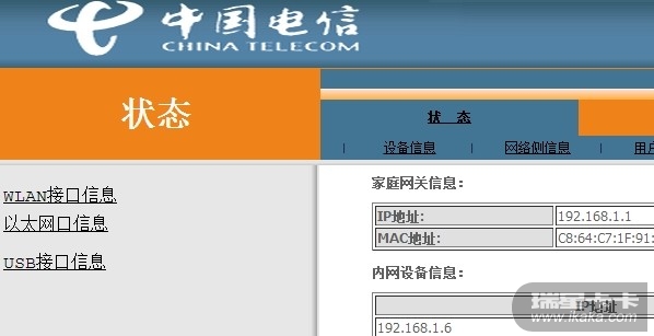

前几天突然上不了网,重启路由器好了。现在每次开机都会提示遭到ARP攻击。发现问题是现在瑞星或者arp -a显示出的MAC和路由器上的不匹配。。。请看下面的附件(没贴图成功,请包涵)。192.168.1.1上路由器配置界面看到的MAC地址是C8打头的,ARP -a看到的地址是62打头的,其他一切都一样
。现在晚上会突然断网不过频率不高。请问怎么解决?还有家里就一台台式机,有线连着网络。还有iphone,ipad无线连着网络,查看没有被人盗网。

你路由器截图我看呢
第一个图不知道你是在哪位置截的

你好 第一个截图的地址是进192.168.1.1看的。

关键就是不知道你那是192.168.1.1里的哪位置

你好 是以太网口信息。更新了图。

你意思是你电信的猫接你的路由器,然后再接的电脑?
电信的猫(路由器)默认网关是192.168.1.1,你的路由器默认网关也是192.168.1.1,程序糊涂了,识别不出哪个跟哪个了
你试着将你的路由器的192.168.1.1改为192.168.2.1试试
你这是两网关的IP地址相同冲突了。
你到底有哪些网络设备?除了电信的那个猫,就是你说的电信路由外,你自己还有什么路由器接没??

一共2个设备,因为是光纤,所以有一个光猫,还有一个电信的路由器,都是电信当时过来装宽带提供的。

有一个光猫,还有一个电信的路由器
那你5楼那图,你到底登陆的是光猫呢?还是电信的路由器
你5楼的图,右上角什么位置可以看到登陆进去的设备的型号的
你看看你的光猫是什么型号,电信的路由器又是什么型号,你描述描述呢
