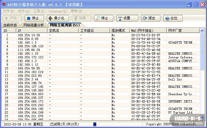

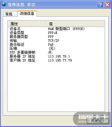

我是pppoe宽带连接,4M联通独享 拨号连接,我是单机用户,只有一台电脑,一条宽带,瑞星却老提示遭到arp攻击,我快抓狂了,瑞星老提示ip地址冲突,arp包内容有地址冲突,已拦截arp攻击,于是我把整个硬盘格式化了一遍,然后重装系统,然后就没有提示arp攻击了,过了几天又提示遭到arp攻击,杀毒又没有病毒,用windows清理助手查了,也没有木马,于是我又安了彩影arp防火墙,彩影老提示检测到非可信路由的ip数据包,彩影显示网络主机列表居然显示有45台主机。。。。。5555。。。。。泪奔。。。。。查毒杀毒也没用,打了arp补丁瑞星还是继续提示有arp攻击。。。。。。。。重装并格式化系统也没用。。。。请各位帮忙想想办法吧。。。。。。

局域网环境下开启arp欺骗防御,单机建议直接关闭该防护功能。

既然彩影显示网络主机列表居然显示有45台主机
那么不排除联通只是采用具有PPPOE拨号服务器功能的高级路由器为各下户提供拨号连网方式的局域网。
