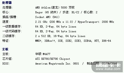

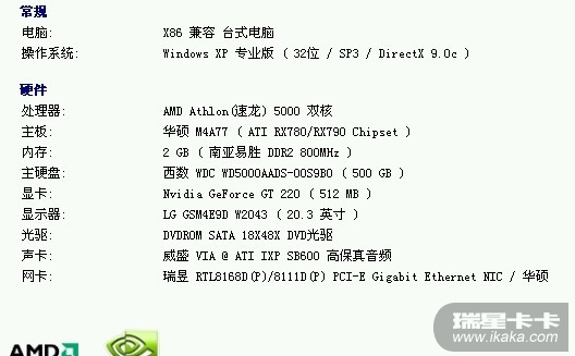

上面的是图今天装了一台电脑在店里用鲁大师检测CPU是4核的。可是回家在检测就成双核的。有高手知道怎么回事帮下忙在线等。谢谢了

下面的是没核心数?
上面的是2 个核心?一个核心2核的?

哪这个到底是双核还是4核的我是出的4核的钱。不想被子哪个老板给黑了

发表于: 2010-05-12 06:40
回复 5F hzzhuizhi 的帖子
看架势是双核的啊!

发表于: 2010-05-12 06:43
回复:4核成双核的了
而且你这型号的AMD好像就是双核的!AMD速龙5000

发表于: 2010-05-12 06:47
回复:4核成双核的了
5000破解后可以变成伪4核

发表于: 2010-05-12 09:18
回复:4核成双核的了
用 CPU-Z 看呢
鲁大师不准,仅供参考用的
