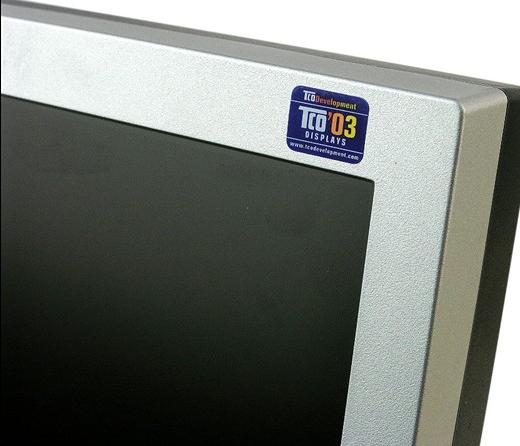

通过认证的 显示器 有的会在显示前方 贴有标记

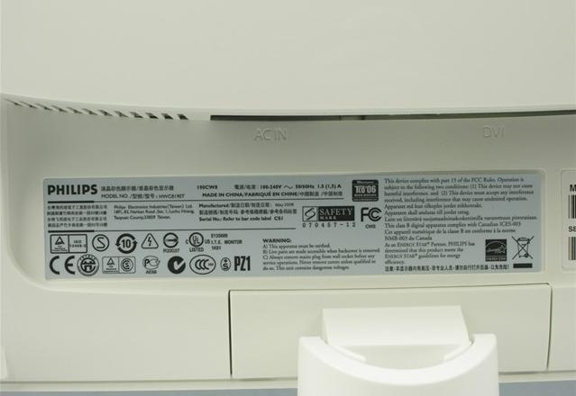

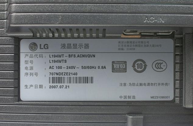

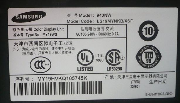

通过认证 的显示器 即使前方没有贴标志 但在它后方的铭牌上 一定会有TCO的标志
像TCO99
回复: 显示器 里的 安全图标
像TCO 03

TCO 06

“三C认证” 是每台合格的显示器上必有的标志
CCC认证即是“中国强制认证”,其英文名称为“China Compulsory Certification”,缩写为CCC。CCC认证的标志为“CCC”,是国家认证认可监督管理委员会根据《强制性产品认证管理规定》(中华人民共和国国家质量监督检验检疫总局令第5号)制定的。
