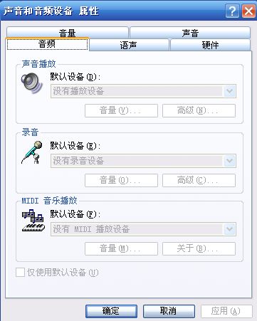

主要是关于罗技适音通USB自带声卡耳麦的设置使用问题
很郁闷今天东西刚到手 看了看说明书 书上说只要把USB插好 然后去控制面板-声音和音频设备-音频 播放和录音选择USB耳麦即可
简单吧  但可惜当我真的照它说的那样插好USB 进入那个设置里 发现是另一回事

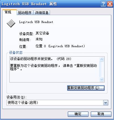

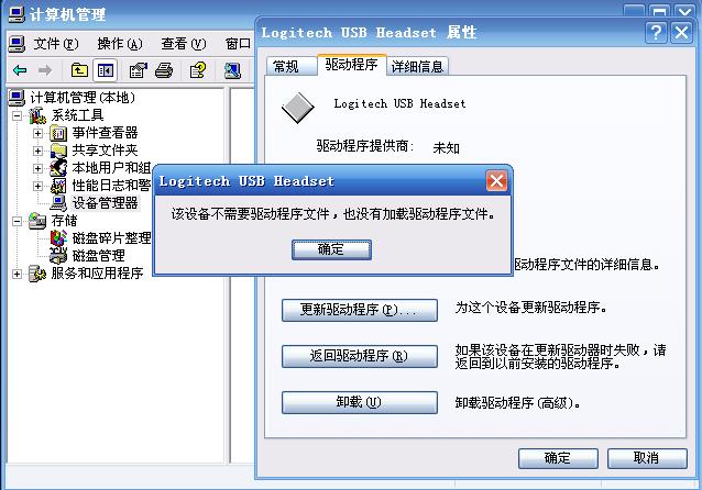

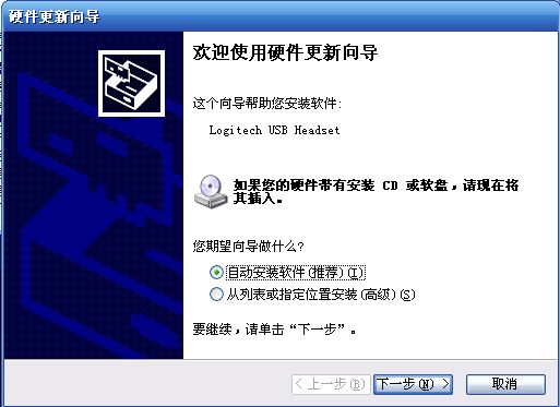

首先在USB耳麦插入时 系统弹出新硬件驱动向导 我事先已经问清楚 自带声卡无需再装驱动 所以我直接按了取消
随后进入设置里发现播放 和 录音  下拉菜单中 只有原来的板载声卡设备可选择 这里说下我主板板载声卡是 Realtek HD 编解码器名称 Realtek ALC888/S/T 于是我试着先把原来的声卡禁用 随后重启插入USB耳麦 但结果很让人失望 系统还是认不出
问了下卖家 卖家说应该是软件设置上的问题 因为我用另外一台机器测试过 OK的 一插就能用 反而我现正在使用的却...
下面附点截图
