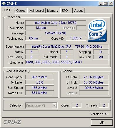

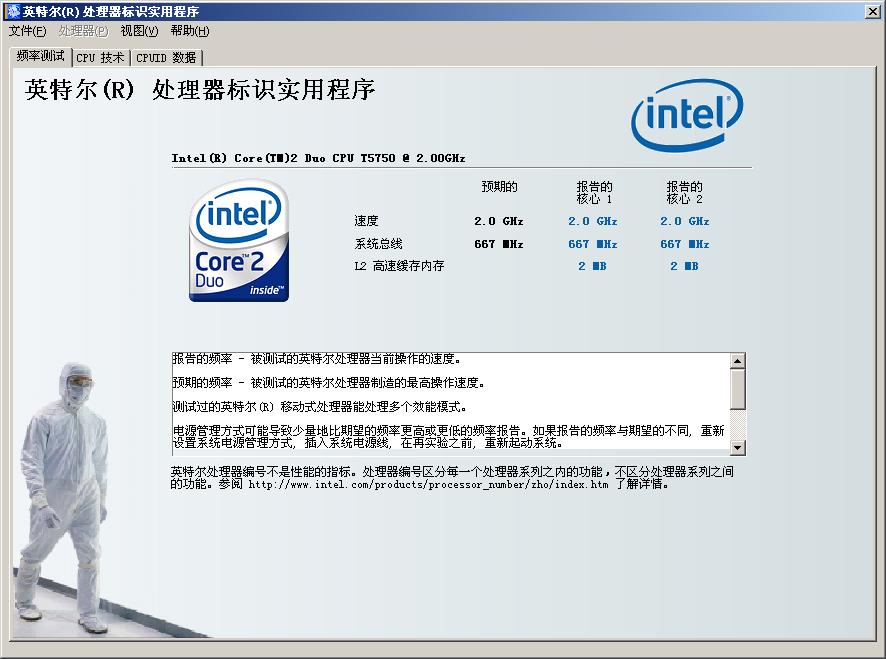

查过的,配置就是写的T7250,BIOS里能查到的是内存频率,是查不出系统总线的。667MHZ是客服说的T5750的系统总线。我用英特尔处理器标识识别程序pidchs20测过。不禁用那个电源项,测出来就是800MHZ。

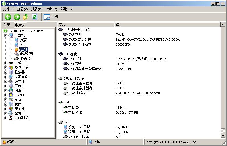

用楼上大哥方法确实没查到病毒了,系统显示也是T7250了,但用CPU-Z、Everest和Intel处理器识别程序查看的话还是显示T5750.
进安全模式查看系统信息也显示T5750!

刚去dell论坛找2003驱动看到你发的贴了。现在最可靠的方法就是,你从PE引导进入,用CPU-Z和Everest测试,这里测试的不会受到其他文件的干扰。

试过了!我用网友世界杂志带的光盘PE引导进系统,用CPU-Z测出来还是T5750!,刚才又验证了一遍!电源、电池我都插着的!

那就是T5750,难道那个文件可以修改CPU参数???
在dell官网买的话可以找他们,在经销商那买的就找经销商了。。。
