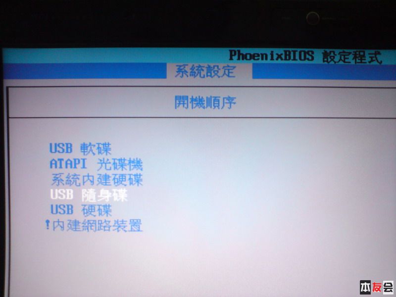

我查了,HP的本本BIOS是按F10进入
可在里面USB选项是空白的,这样还是不能启动USB键盘,然后再用瑞星提前查杀选项.哎...瑞星的这个功能难道在本本上不用用吗.
回复: 困绕了好久的问题_开机,按任意键杀毒_不能启动,求助!
原帖由 ebaydo 于 2008-10-8 17:41:00 发表
转帖(http://www.icare.hp.com.cn/TechCenter_StaticArticle/33351/33351.html)
•  开机以后出现 HP 标志画面的时候按 F10 键。
•  选择语言: English ,进入 bios 设置。
•  选择: Security-Device Security 。
•  使用上下方向键将光标调节到 Device Security 选项下面的 ALL USB Ports 选项。
•  使用左右方向键更改 ALL USB Ports 的控制功能。
•  更改 ALL USB Ports 的控制功能为 hidden 。
•  按 F10 键保存设置,并退出。
•  开机进入系统,发现无法使用 usb 设备, usb 端口禁用成功。
上述方法是禁止bios,我这里没有hp笔记本,没法操作,楼主试试反过来操作行不?
