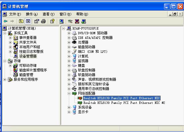

我电脑 现在有2块网卡 都是realtek 8139这块卡
一个是集成的坏了 一个是后买的
现在每次启动都要检测,还是什么,具体在干吗我也不知道
现在我想屏蔽掉坏了的卡怎么做,也就是开机后不在检测。

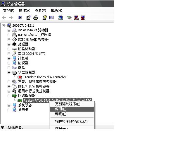

屏蔽掉坏了的卡方法:
右击“我的电脑”——属性——硬件——设备管理器——打开网络适配器,把你要屏闭的坏掉的网卡停用。参考下图(我就把软盘关闭了)

这个我知道 早就屏蔽了 但是启动时候还是有网卡的提示  具体不太明白 看不懂。。。。

先在BIOS里设置屏蔽集成的网卡就应该能够解决了。
