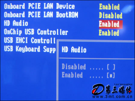

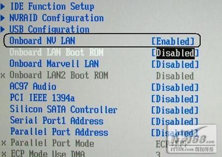

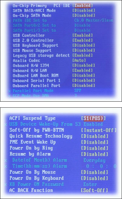

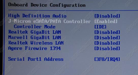

1、开机,并按住DEL键不放,直到出现BIOS设置的蓝色窗口;
2、将光标移动到(按↑、↓、←、→)“Integrated Peripherals(整合周边设备设置)”,按Enter(回车)键,出现“Integrated Peripherals”页面,将光标移动到“OnBoard LAN(集成网卡)”,用“Page Up”或“Page Down”键选择“Disabled(禁用)”,按ESC键退出“Integrated Peripherals”页面,再选择“Save & Exit Setup(存储并退出)",回车,按Y键,回车即可。

因为不同厂家及不同版本的BIOS的界面不太一样,自己按图找与
LAN
相关的项吧!
