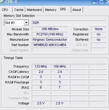

另外也可能系统有问题。 用CPU-Z看2条内存的时序 是否相同。 颗粒单双等。

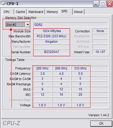

回复: 急需高手帮助
[img]file:///D:/1.jpg[/img]
回复: 急需高手帮助
[img]file:///D:/2.jpg[/img]

回复:急需高手帮助
两个内存条,很兼容呀!
