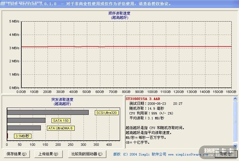

我的主板是微星845D,原来是80G硬盘(PATA),后来升级成希捷160G,可在读取数据时感觉非常慢,硬盘测试完好,只是读取和存储速度非常低,只有3MB/秒.数据线也换过了
请问是不是主在主板设置上有问题??如果有,怎么设置

我已经检测了,没有问题

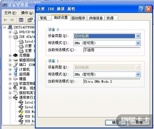

楼主硬盘还是PATA的吗?看一下IDE接口的插针有没有问题,有时候没接好很影响速度。要么就是看一下DMA模式打开没有

老机器了,只支持PATA,插针没有问题,主要通道也是一样的设置
