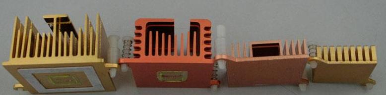

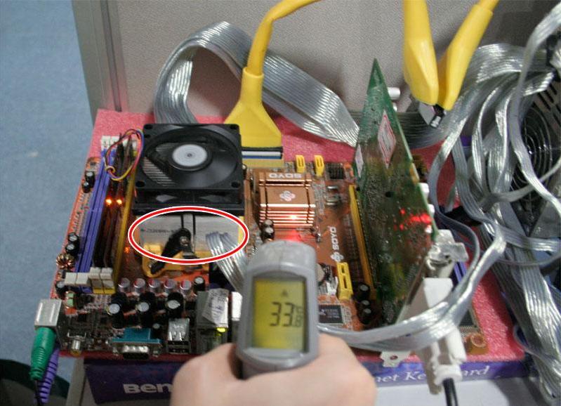

大家应该知道,北桥发热量比南桥高得多,但得益于热管散热系统的帮助,有效把南桥和CPU供电MOS管之间的散热片连接起来,增大了散热面积,热量能更快地传播开去,加上CPU风扇侧风的帮助,让温度有效的降低下来。其实在这里,CPU风扇所起到的作用也功不可没。下面把平台换成非热管的,我们来做一个简单的测试,结果绝对让你意想不到。
当CPU散热器的安装方式如图示,芯片温度高达44℃

为什么只是改变了一下方向,温度差别竟然有11℃之高。细心的人可能已经发现了其中的巧妙,原因就是CPU散热器安装位置,大部分主板厂商都会尽量把散热资源利用上,看到CPU扣具的位置,恰恰就是让侧风能吹到覆盖着芯片组的散热片。
当CPU散热器的安装方式如图示,芯片温度却只有33℃

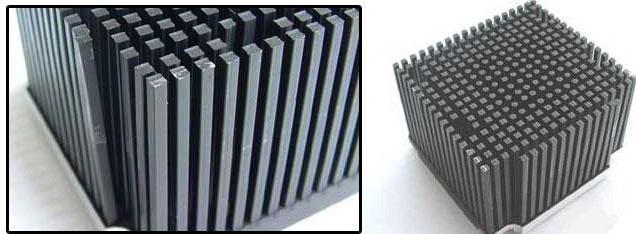

五、如何简单地查看散热器的好坏
挑选机箱,有一个很通俗、很简单的挑选办法,把机箱拿上手看重量如何就知道,越重就代表越好,用料越足。这个方面好使又简单,并且在坊间“源远流长”了。那么看散热器呢?看材质、焊接技术还有外观、是否名牌…………,是否也有一个简单的查看方式呢?我认为,最简单的就是看散热器的散热面积,散热面积越大散热的效果越好。
普通散热器散热面积很小

片状再切割成条状 面积相对有增大了

最简单的挑选办法就是看散热器的鳍片多还是少,相对而言多会比少的好。以后看散热器就好好对比一下。当然,你是专业级的人就可以无视这个菜鸟级的挑选办法。
鳍片越多的散热器能提供更广的散热面积
