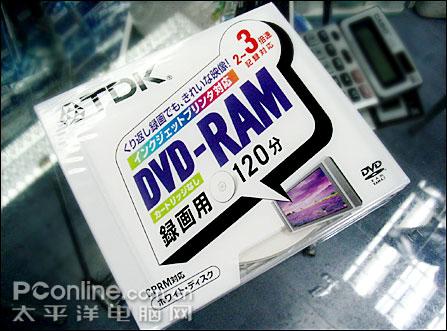

  DVD刻录机发展到全速双倍16X甚至更高的18X、20X阶段,在速度上已经不可能再有突破,而刻录一张盘片只需5分钟的时间基本上能让用户满意。从去年开始,DVD刻录机厂商已经很少在刻录机速度上大做文章了,取而代之的是给刻录机加入一些附加功能,例如光雕、DVD-RAM等。光雕刻录技术是2005年才诞生的,总得来说还不够成熟。DVD-RAM不是什么新鲜东西,早在99年就已经面世,但是却一直不能普及,原因是DVD-RAM和常见的+/-R是完全不一样的刻录机技术,需要有专门的硬件和盘片支持,刻录速度也一直未能改善,所谓的"光硬盘"其实更加伤害激光头,以往相关测试使用我们发现,当把DVD-RAM当做光硬盘来使用时,系统资源占用极度严重,而DVD刻录机更是疯狂全速运行,感觉很吃力,所以还是建议少用DVD-RAM。
