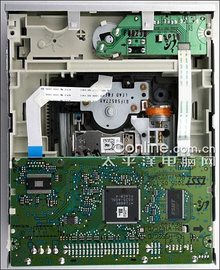

二、不要忽视刻录机的散热
  DVD刻录机运作时的功率较大,用全速16X刻录一张单面单层4.7G的盘片耗时在5分钟左右,因此不可避免地会有很大的发热量,刻录机过热直接影响内部元件的工作状况。如果在刻录过程中散热不良,不但会导致刻盘失败,还会间接缩短刻录机的使用寿命,尤其是在炎热的夏季,这个问题就更为突出。因此,DVD刻录机在使用过程中应尽量避免连续长时间的刻录,最好每次刻完一张盘就让刻录机休息一下了,以利于机器的正常散热。

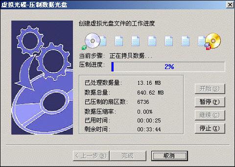

  六、使用虚拟光驱来玩光盘游戏
  为了节省硬盘空间,很多游戏是可以在光盘上直接运行的。而光驱在读取游戏光盘是全速的,时间一长,这对于光驱内的很多机械部件和激光头组件都非常不利,因此建议使用虚拟光驱软件,将游戏光盘做成虚拟光盘在硬盘上来玩。
