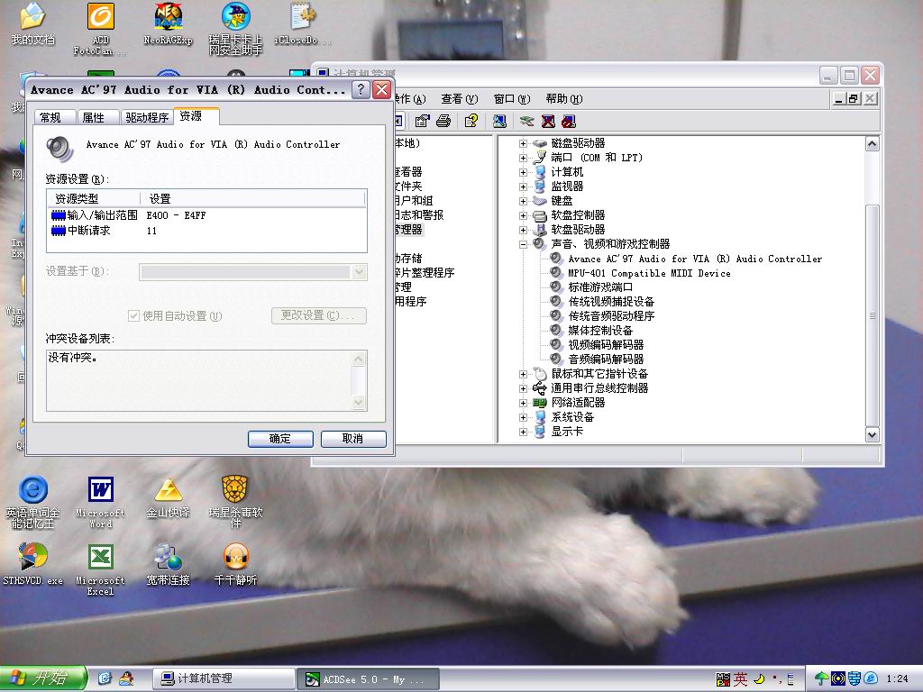

刚刚重新插了一下网卡 更新了驱动 现在是这个样子

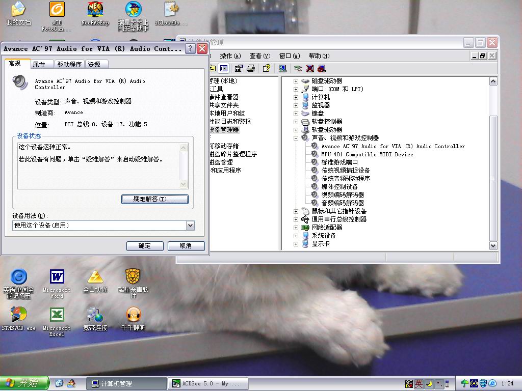

585

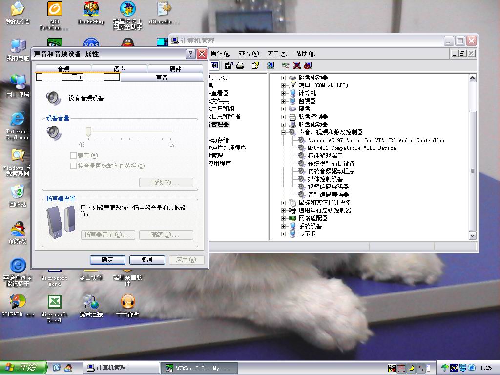

585

还是这个问题我想把主板上的电池拿下来再装上看看能不能解决 拿电池会不会对什么产生影响

根据你32楼的图片显示声卡的中断请求是11,请检查一下其它还有什么硬件是否同时也占用了11的中断请求?如果查到就修改它的中断请求为手动设置给它一空闲的中断向量号?看看能否解决问题?

占用了11的中断请求有好几个 如果查到就修改它的中断请求为手动设置给它一空闲的中断向量号?这个不太会弄 我35楼的方法行吗

【lansetiankong的贴子】占用了11的中断请求有好几个 如果查到就修改它的中断请求为手动设置给它一空闲的中断向量号?这个不太会弄 我35楼的方法行吗
可以将USB占用05向量改到其它的号去那么就手动给声卡的05中断向量不改11号,因11占的太多太麻烦只修改声卡为05,将USB占用05的改别的空号去,所以可以判断是中断向量冲突因起的原因了,只要改了向量应该就好了。

谢谢 我已经把主板的电池拿下来 又装上了 问题解决了 但是还有几个同时占用11
