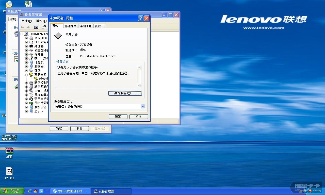

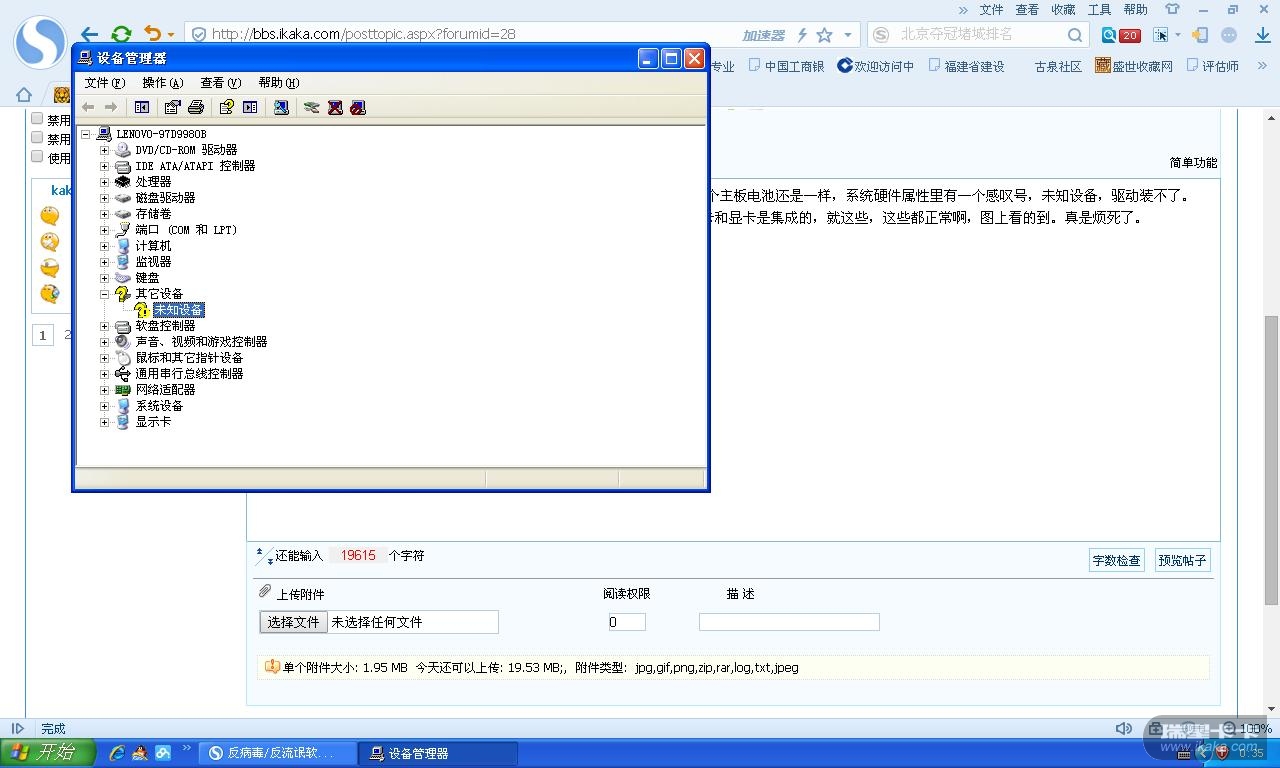

一开机就说我时间没设置,cmos设置完重启还是一样为出厂时间,换了几个主板电池还是一样,系统硬件属性里有一个感叹号,未知设备,驱动装不了。不知道是什么设备,没外插什么硬件,光驱,硬盘,网卡,内存,只有声卡和显卡是集成的,就这些,这些都正常啊,图上看的到。真是烦死了。另外,主板有换过,跳线,线路什么的都是自己装回去的。

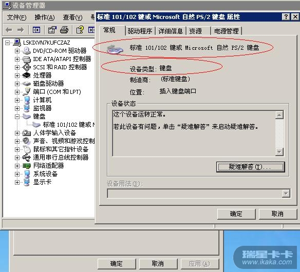

超级游戏迷 - 2015-8-27 11:04:00
双击那个未知设备,在弹出的对话框中,应该有是什么硬件的相关提示,请注意下图类似对话框中的红圈处的信息:
xc203 - 2015-8-27 11:36:00
弹出的是pci桥

超级游戏迷 - 2015-8-27 13:02:00
弹出的是pci桥
把图发上来看看~若显示有其他未知PCI桥设备,根据经验,要么是主板驱动没正确安装,要么是网卡驱动没正确安装,若有主板驱动或网卡驱动的话重装一下。

xc203 - 2015-8-28 7:41:00
 附件: 您所在的用户组无法下载或查看附件主板换了直接用,没去装驱动,网络用的正常

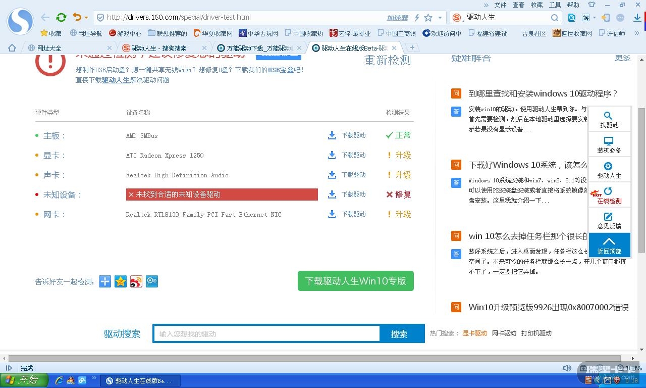

xc203 - 2015-8-28 8:02:00
安装完用在线检测驱动的图
