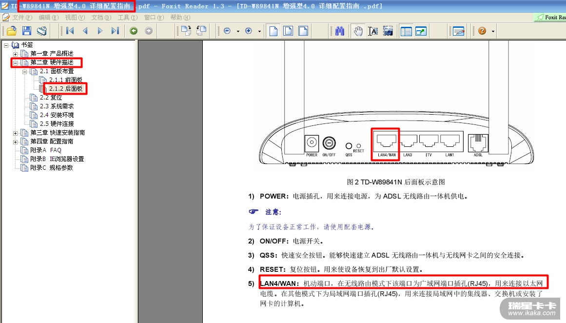

哦,我知道了,你那是一体机呀??就是没有WAN口,只有个电话线接口的那种一体机??
那就无可奈何了呢,没办法的。或许电脑拨号,电脑的那拨号设置共享,然后无线路由器看看默认是否关闭DHCP的,然后你的接法,那个电脑一直开机不关,就可以给手机上网了。
:kaka12:
这设备有一个LAN/WAN复用接口,我找找看看它能否利用哟:kaka12:
老大啊,我去官网下载了它的说明书,那不是写明了么
设置向导内选择小区宽带(LAN)网线接入方式
选择pppoe(小区宽带虚拟拨号)
下一步填写宽带帐号密码
这个时候,LAN4口就是WAN口呀,你光纤猫过来的网线插这LAN4口就可以呀。
这时候,这家伙就可以走这网线为你拨号了呢
然后大家都可以上网了,然后它就是作为整个网络的网关了。
只是卫士很可能暂时还不支持此款型号的管理呢:kaka12:

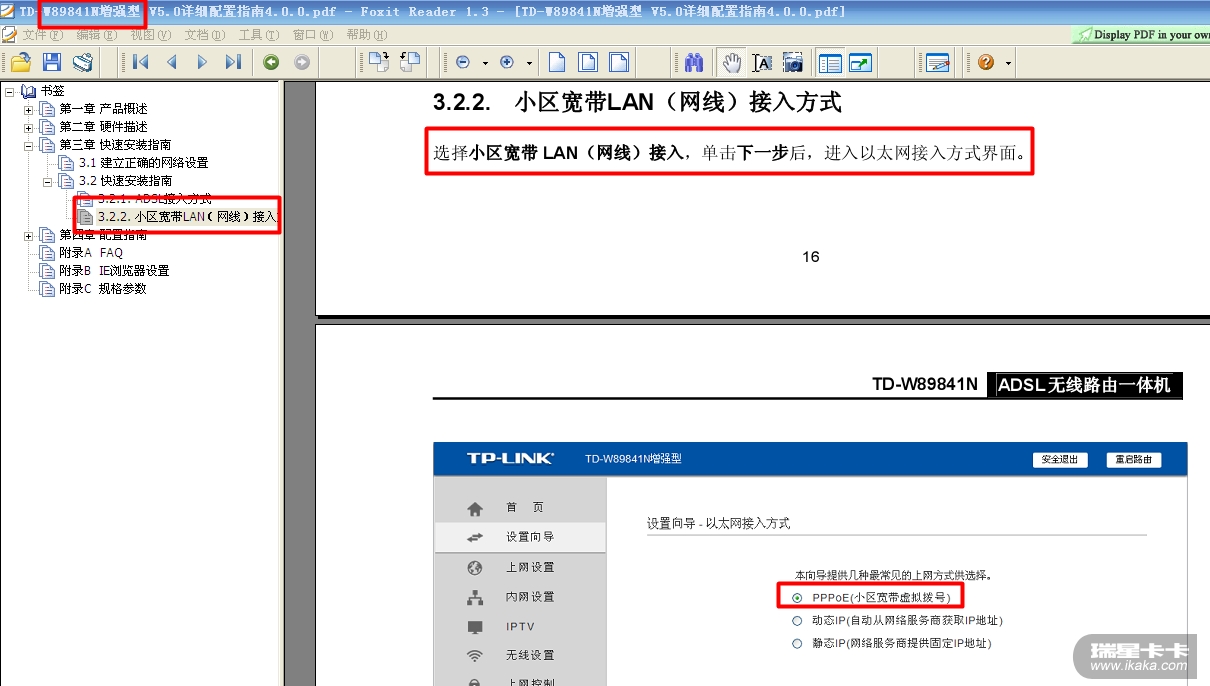

因此你得正确设置你的无线路由器,它的说明书在官网下载了,起始说明部分,我截图你看
顺便将说明书附件发你
记住啊,你的无线路由自身的LAN4就是WAN口啊,复用的口。(我怕你反复强调光猫的LAN4,就以为是那LAN4了,实际上我说的是无线路由自己的LAN4)
附件: TD-W89841N增强型 V5.0详细配置指南4.0.0.rar

我们继续看看整个设备后面板的说明,详细描述
天月来了 - 2014-9-8 15:36:00
不知道你反复强调WAN口不能用是怎么回事
你将光猫过来的网线别插那无线路由的LAN1和LAN3了,插人家这LAN4/WAN口吧
然后照说明设置选择小区宽带接入方式一步一步设置去
然后你的电脑以后就不拨号了,直接就可以上网了,无线部分也是可以的了。:kaka12:

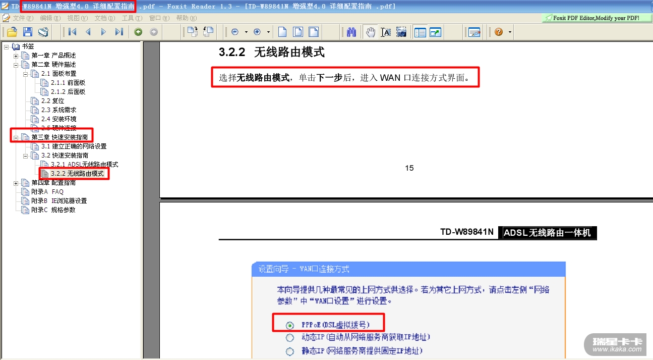

天月来了 - 2014-9-8 16:11:00
老大啊
你看人家v4的说明书
看看后面板的描述
再看看人家无线路由模式下的描述
我附件传你说明书

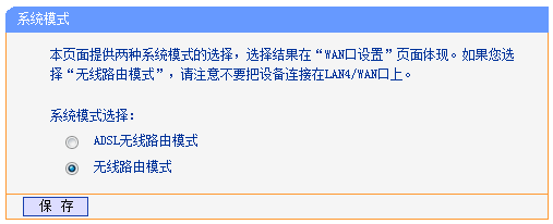

然后你这个说明书怎么跟我看的不一样,界面也不同啊……
http://service.tp-link.com.cn/detail_download_1030.html  官网在此
我的是这样的

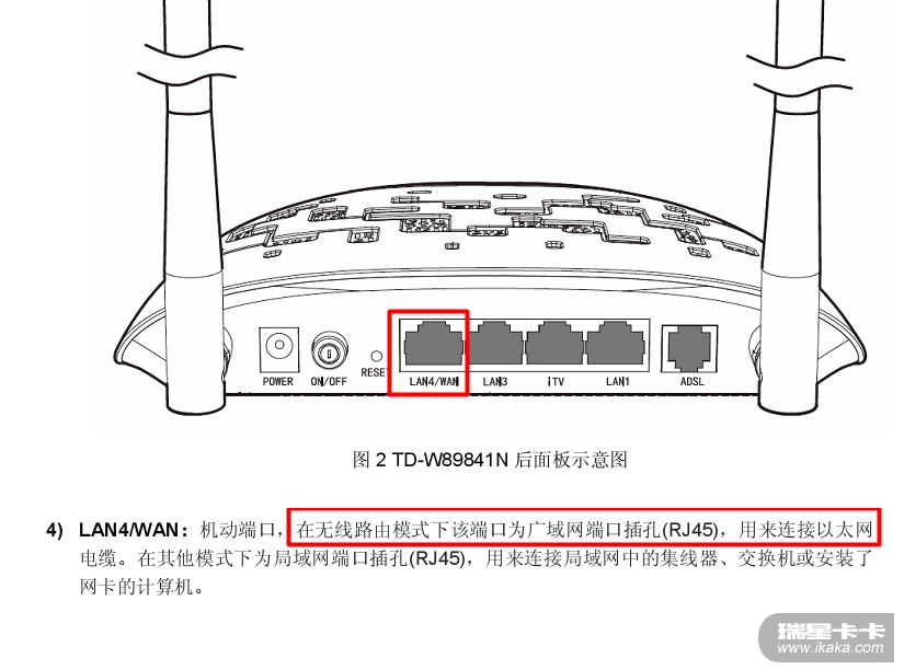

还是看图说话,这个明确说明了 无线路由模式下不能接入LAN4/WAN口
天月来了 - 2014-9-8 16:36:00
哈哈哈
哎呀
老大
人家的那句话的意思是,选择无线路由模式后,那个WAN口是作为前级以太网接入用的,就是作为光猫出来的那根网线接入,用于拨号用的。别将以后要上网用的电脑以及其他设备接这WAN口上占用的意思。:kaka6:
我晕么
tplink的官家也不将文字弄明白点,汗
:kaka6:

只要你照那个选择无线路由模式,,选择pppoe,然后下一步填上宽带帐号密码,正确接上线,就是光猫过来的线接那LAN4/WAN口去,肯定没问题的。
因为那个LAN4/WAN口将以和Windows一样的拨号方式去拨号的。
你不升级,它那v4版本也是可以的。
这是基础功能
