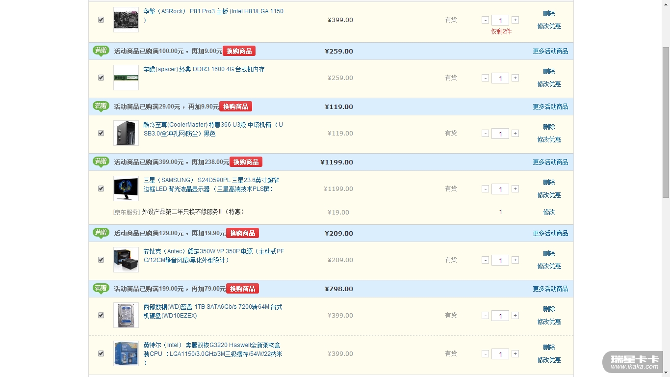

这是我暂定的配置清单。给家人配置的,平时拿来看看高清电影,对游戏性能没有太高要求。不知上述配件之间有没有不兼容的?这个机箱应该装得下大板吧?这块主板支持固态硬盘吗?现在纠结的是选择1T的硬盘还是128g的固态硬盘,128g固态硬盘目前用用容量是够了,搞固态与普通硬盘混合的话,成本偏高啊,1T的硬盘容量对于家人平时的使用习惯来说太多了。
求大神赐教!:kaka12:

配置一般,呵呵。 干嘛不直接去当地电脑城买配件呢?总价格贵了300-400元。

配置是可以的
但是 有一个地方需要注意就是 华擎这款主板不带显卡输出的 需要再配个独立显卡才行
带集显输出的主板可以考虑H81 或者B85  这样就不用配独立显卡了
京东入手完全可以 有的地区实体店卖的比京东贵 看哪个更合适一些 就在哪里入即可

主板是支持固态硬盘的 至于用固态硬盘还是机械硬盘 看你家人的需要了
如果喜欢下载和存储大容量的东西 例如视频 照片 建议还是1T
反之 如果不存储容量大的东西 就是上网 看在线的东西 玩一些小游戏 固态硬盘是首选
固态硬盘的可以选 浦科特 或者三星 PRo系列 其他的牌子个人不太建议选 还有入固态硬盘的话 一定要用win7或者win8系统才能发挥固态硬盘的性能 用XP系统的话 还是用机械硬盘吧

个人的意见,如果不玩大型游戏的话,其实可以不用考虑固态硬盘。另外就是要选H81主板的话,还不配显卡,必须注意该主板是否带哟显示输出接口,如果不带,尽量选择其他型号的,否则你还需要搭配一块独立显卡。
