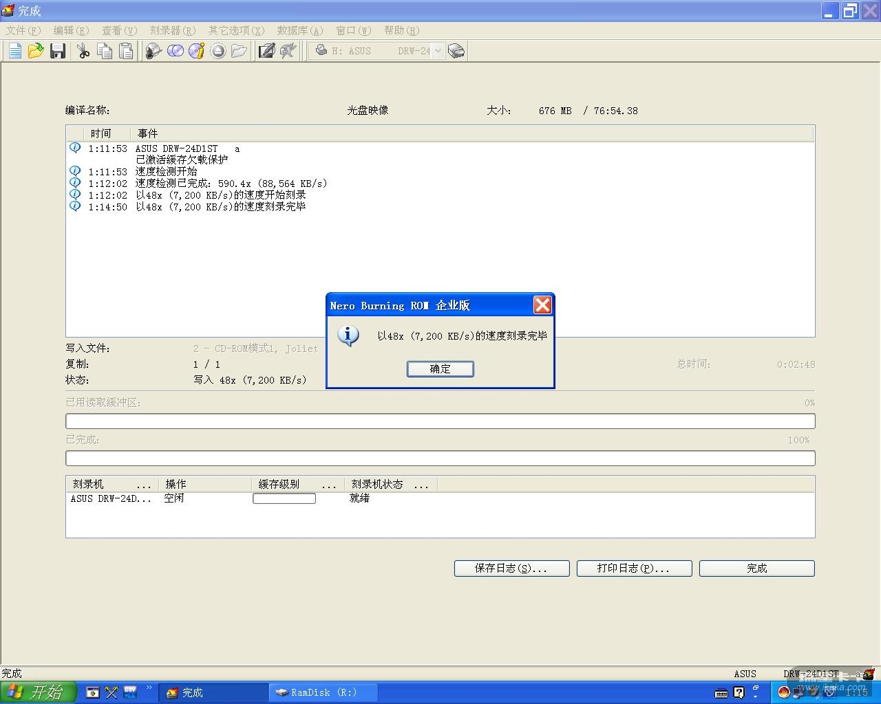

此帖发表原因:近很困扰,原来三分钟左右可以用NERO 6。0刻完一个600M左右CD光盘的,现在需要至少7分钟!!并且,有时候需要13分钟甚至更长!!
经过几天的摸索尝试(包括重新设置NERO缓存之类)于发现了最终原因:

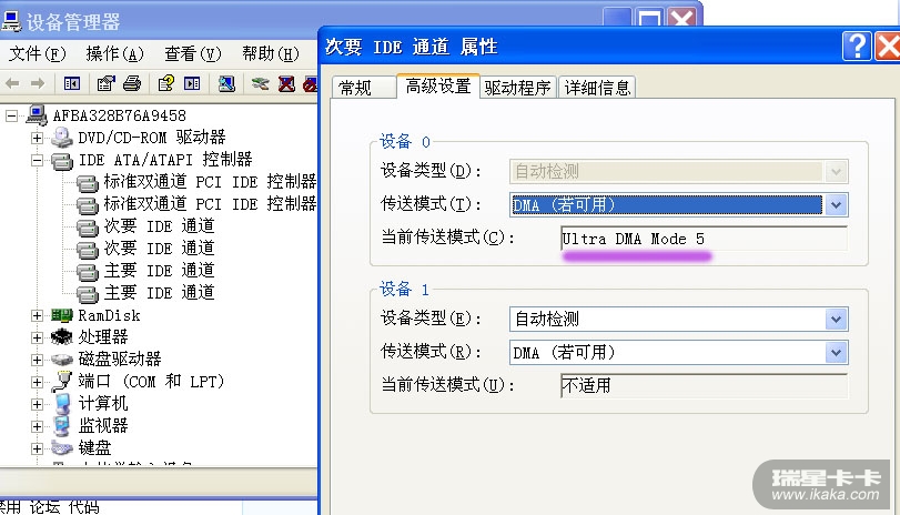

我的电脑——右键——属性——硬件——设备管理器——次要IDE通道
如图:
假如当前传送模式不是 DMA Mode 5或者是DMA Mode 6,那么就需要参考以下方案了:

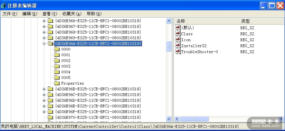

假如有提示,就按确定,假如提示重启,就按否,然后依次将所有的次要IDE通道和主要IDE通道都卸载一遍,然后开始——运行——regedt32——依次展开:
HKEY_LOCAL_MACHINE\SYSTEM\CurrentControlSet\Control\Class\{4D36E96A-E325-11CE-BFC1-08002BE10318}
然后右键删除掉这个{4D36E96A-E325-11CE-BFC1-08002BE10318}
如图:
再重启两遍就可以看是否有次要IDE通道变成了DMA Mode 5 或者6 了。
