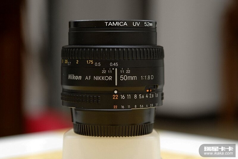

哈哈,我来了,不好意思,昨天值班没能及时回应。
你的回答不大对!!!
我来回答吧。解释超焦距这个概念一定离不开光圈和景深,与快门速度无关!
那么,首先咱们来看看当你选定某一光圈的时候,其景深也就固定了下来,不知道?看看光圈刻度的周围是不是还有其他的数字刻度呢(好像现在的数码相机没有这些,但过去的老相机的光圈刻度旁肯定有),那些个数字刻度就是指的景深!例如光圈4.5,景深为1-8(米),或者光圈11,景深2-20米(以上数字是我假设的,因为我手头一时找不到那款老相机了,海鸥DF的),可以看出光圈越大,景深越小,光圈越小,景深越大。
好了,我最后解释一下什么是“超焦距”,假设我们使用光圈8景深为1.5-15(米)作人物摄影,人物离相机6米,那么我们肯定会将对焦与人,当对焦清晰后,以被摄人为中心,前后大约5.5米的范围肯定都可以被拍摄清楚,好了,离相机1.5米处就是超焦距点。
如何应用呢?假设我们还是拍摄人物,但被拍摄人前方有一束花(离相机处2米),我也想同时拍摄,还想将人物后方的景物虚化掉,好,人还站在原来位置,对焦于人和花之间的中点上(离相机4米),好了,拍摄!效果呢,自己看去吧。
以上所说,不是我凭空杜撰,在过去的相关摄影杂志上介绍过,百度上也可以搜得到(搜“超焦距摄影”)。
不好意思,见笑了。也不知道我说清楚了么。
