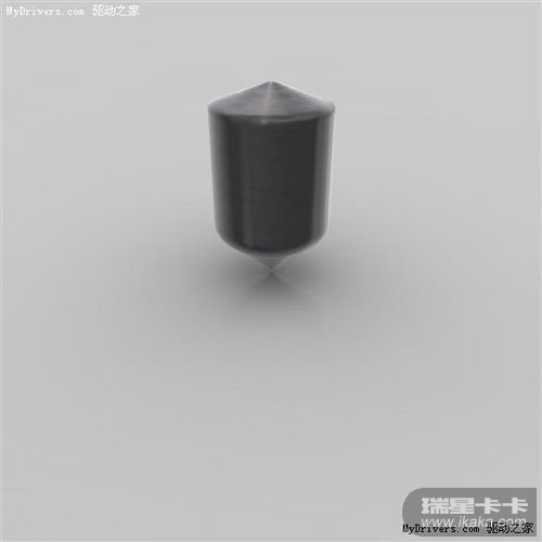

单晶硅锭:整体基本呈圆柱形,重约100千克,硅纯度99.9999%。
好奇怪 - 2010-6-24 15:24:00
