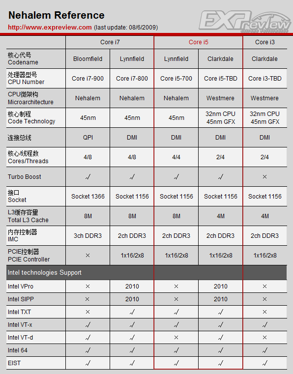

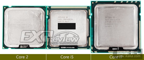

在Core i7中分为i7-900和i7-800系列,i7-900为Bloomfield核心,支持三通道内存模式,采用LGA1366接口,与外部芯片组的连接总线为QPI,除此之外,其它Core品牌处理器均采用LGA1156接口,与外部芯片组的连接总线为DMI。i7-800系列为Lynnfield核心,只支持双通道内存模式。Core i7都是四核心八线程的。
  在Core i5中分为i5-700和i5-TBD系列(估计为i5-600),i5-700为Lynnfield核心,四核心,不支持HT,i5-600(?)系列为Clarkdale核心,只有两个核心,L3 Cache也只有4MB,但支持HT,也就是两核心四线程,Core i5都只支持双通道内存模式。
  Core i7和Core i5均支持Turbo Boost(睿频)技术。
  Core i3目前只有一个系列,估计应该是Core i3-500系列,采用Clarkdale核心,也是两核心四线程的,L3 Cache只有4MB,支持双通道内存模式,但它不支持Turbo Boost(睿频)技术。
  Core i7/i5/i3间最粗略的区分方法:8线程的均为Core i7,四线程且支持Turbo Boost(睿频)技术的则为Core i5,不支持Turbo Boost(睿频)的就是Core i3了。

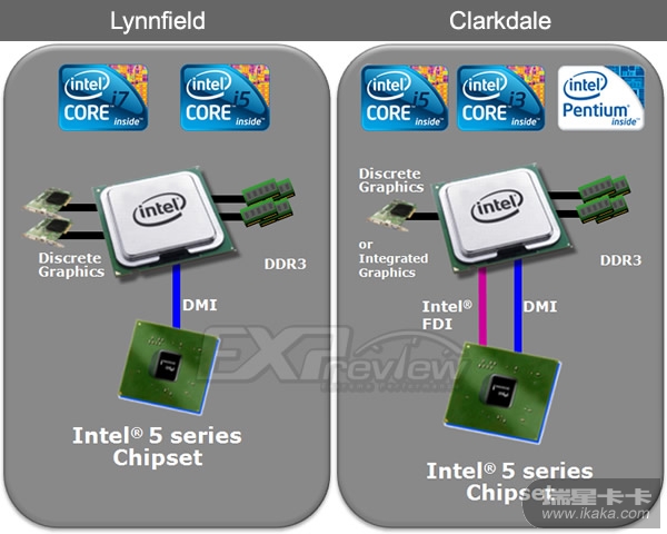

Lynnfield和Clarkdale核心的处理器相比于Bloomfield,另外一个比较明显的不同是整合了PCIE 2.0控制器,在Intel P55/P57主板上可以支持1x16和2x8的模式。而Clarkdale处理器更有整合显示核心的版本,其中Core部分会使用32nm制程,而GFX单元使用45nm制程,整合有GFX单元的Clarkdale需要Intel H55/H57芯片组支持。
  在Intel技术的支持上,各版本的Core处理器也有些差别,具体可参考下表。↓

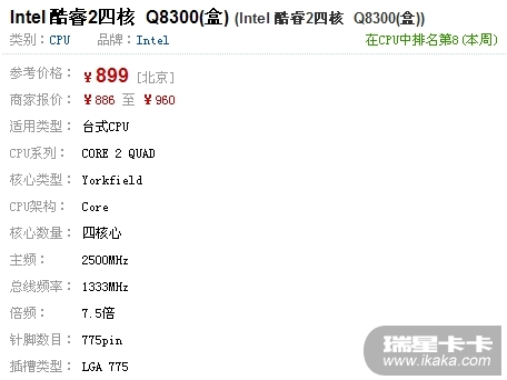

intel - 2010-4-19 21:52:00
8300是啥啊
杰洛 - 2010-4-19 22:04:00
额……大概就这样了~~~~~~:kaka6:
酷睿2已不算是最新核心了~~~~~:kaka11:
