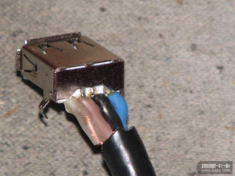

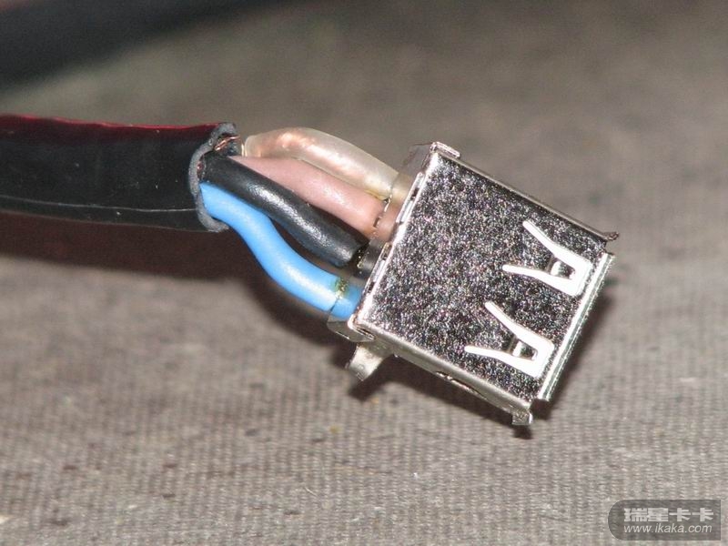

      将最外层的绝缘层剥开,有3根绝缘线附带一根屏蔽线,此时将屏蔽线分离并套上热缩管或黄腊管(我用的是透明耐高温绝缘管),对比USB4PIN参数将屏蔽线焊接在负极的铜片上,顺带将铜片弯折,使屏蔽线与外壳良好接触,一同以焊丝(锡)焊接,我这根线棕色和黑色绕密度最大(换个说法就是绕的紧),故而用作数据信号的正负,蓝线则用作正极
下图是第一个头的焊接图示
反面效果
侧面效果
