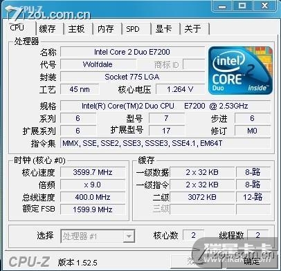

昨天闲来无事 一直也想看自己的E7200能不能超到3.8G 经过一番折腾3.8G进入系统成功了 可惜未过OR 最后稳定在3.6G
电脑配置图
超频后的CPU-Z图

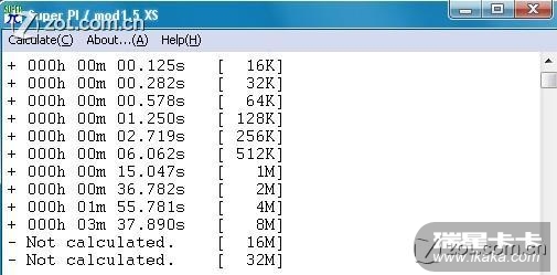

SuperPi图

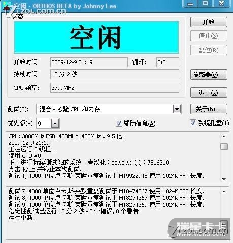

ORTHOS15分钟测试图

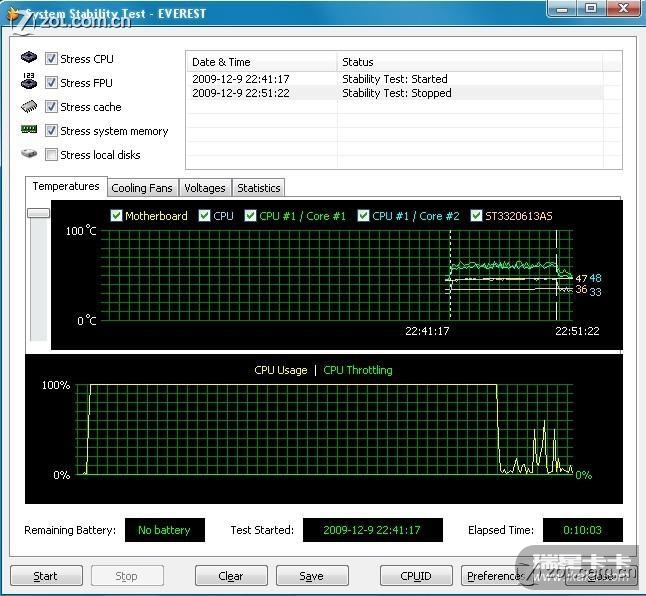

Eeverest的系统稳定性测试10分钟图

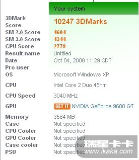

以前跑的3Gmark06图 这个图是以前超频到3.0G跑的
