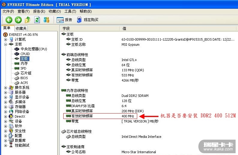

机器是2条256M内存共512M.想升级到1G内存.(机器最大支持1G内存)
请教内存 DDR2 400 512M .  DDR2 800 512M 这400代表什么?
机器是否要安装 DDR2 400 512M .不能安装 DDR2 800 512M 谢谢.

请看看图片.加单条1G的.是否要加 DDR2 400 1G .不能加 DDR2 800 1G 谢谢.

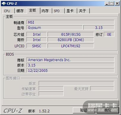

主板名称和北桥芯片组
HO338 - 2009-10-19 19:40:00

主板名称和北桥芯片组  谢谢.

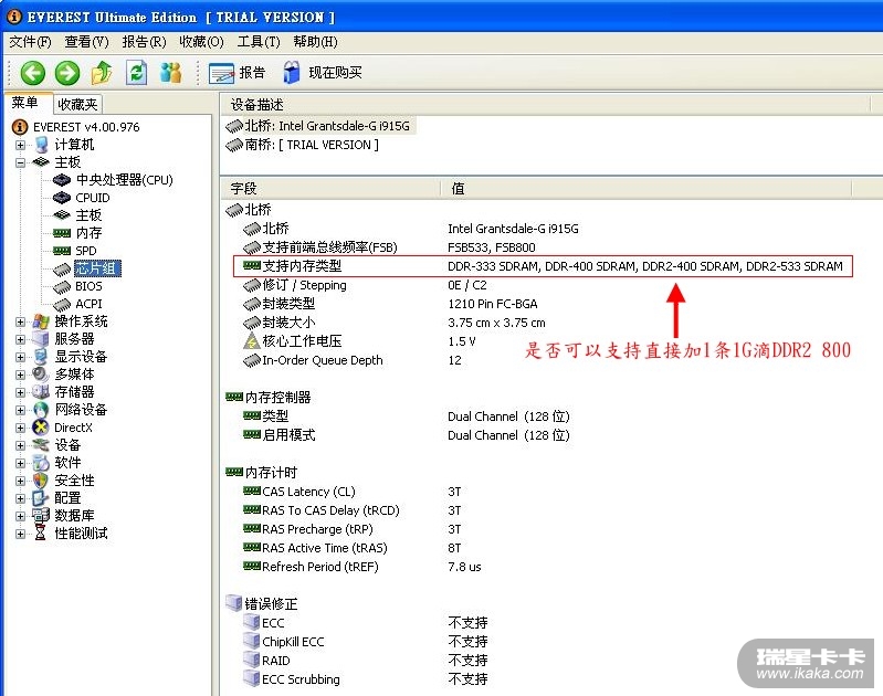

吉尔儿 - 2009-10-20 20:22:00
直接加一条512M DDR2 400
你的主板不支持ddr2 800

主板支持ddr2 533.今天买了一条 KINGSTON. 1G DDR2 533. 一槽插一条 256 DDR2 400. 一槽插一条 1G DDR2 533. 可以用了.谢谢

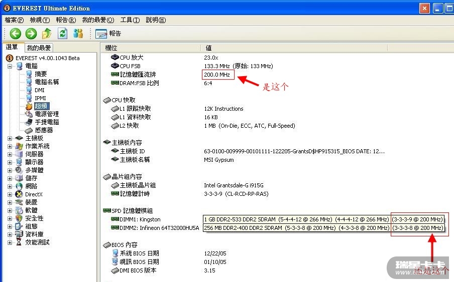

吉尔儿 - 2009-10-20 20:42:00
你的主板是支持ddr2 533
但是即使你买了ddr2 533 内存频率也只会工作在ddr2 400
所以建议你直接买ddr2 400的

请教吉尔儿 (ddr2 533 内存频率也只会工作在ddr2 400 )怎样看.在那看.谢谢.

吉尔儿 - 2009-10-20 21:28:00
你用everest  找到 超频 选项 就能看到实际内存频率

用everest 找到 超频 (找不到选项)
HO338 - 2009-10-20 22:57:00
原帖由 吉尔儿 于 2009-10-20 21:28:00 发表
是不是这个.谢谢.
