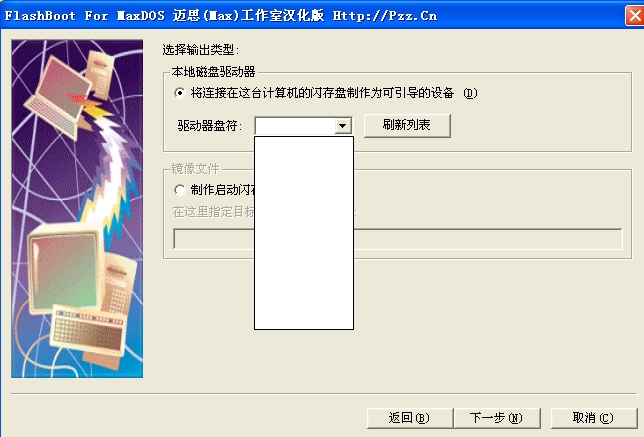

昨天用flashboot制作启动盘,usb是Sandisk红椒,flashdrive。开始的时候还是很顺利的,但步骤进行到下面一步的时候无意点击了一下刷新列表,再点击驱动器盘符的时候下拉菜单是空白,截图如下:
没有办法,为了消除这个问题我把已经安装的flashboot和下载的文件都删除了重新下载和安装,但这样还是解决不了问题,好像电脑已经记住了刷新列表的事情(是因为这个操作吗?)。
请教高手达人,这是什么原因?怎样解决?谢谢高手能够给出解决问题的办法,认真的感谢!:kaka4: :kaka3: :kaka11:

今天从另外一个网站下载安装了一个flashboot中文1.3版本和一个英文版本,分别引导制作usb启动盘,中文版本引导页面出现的提示加载的还是1.4版本的信息,那个下拉菜单还是空白;英文版本倒是没有中文版本的提示信息,好像没有受到什么影响,但到了那个下拉菜单也还是空白,是所有的下载软件都有问题?

谢谢金星王子,你说的有道理。可是,经过几天的折腾,好像不管是什么u盘启动盘制作软件都读不了打不开我的u盘,也不管我什么样的u盘都不能被所有的制作软件读出和打开,这些u盘在电脑中是可以正常读写的,而在制作软件那里所有的都是0。  是制作软件的毛病? 还是u盘的毛病? 是系统阻止了制作软件对u盘的操作?  不管怎样总该还是有一个毛病的,是……?
唉,最终还是无意间重装了系统,问题解决了,唉。谢谢各位,谢谢。

运行软件后 再把U盘插上 看看 能不能检测到

优盘还能被电脑识别吗?如果能,换一个软件进行制作,如果不识别那有可能是主控信息丢失,那样就得上售后重新刷主控信息了。

U盘能被系统识别的话,就是软件的问题,反之,同理。

你说的可能有道理,但是今天我从另一个网站下载了另一个作者的flashboot1.3版本安装引导制作u盘启动盘,启动盘引导页面加载的一些内容还是flashboot1.4版本的内容,显然好像真是电脑记住了第一次引导的操作内容,好像是电脑屏蔽了原来的盘符列表才导致下拉菜单空白,是这样吧?

如果要做启动盘,尽量用该优盘的主控芯片对应的量产工具进行量产,最好不要用第三方启动盘制作工具(Ultra ISO除外)。因为第三方启动盘制作工具有时无法正确识别优盘的主控芯片,随意往里写入信息很容易导致主控被烧或是主控信息被洗掉。优盘能不能启动电脑得看它的主控信息里是否有引导信息(这也是为什么要用量产工具往里写入系统镜像),而一般的启动盘制作工具不会针对不同的主控进行信息修改,这就直接导致优盘无法被软件识别。况且楼主由于错误操作导致优盘的主控信息被洗掉了,所以出现上述问题(这是我个人的见解)。建议楼主用ChipGenius检测优盘的主控芯片,然后找对应的量产工具进行量产。
