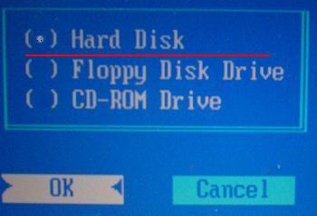

联想的本本键盘进水之后,之后换了键盘正常使用了两天,可是第三天一开机就出现这个画面,没有任何的启动盘我 ,请教大侠!在线恭候!从这个画面也退不出!本本的型号为旭日120 这是开机时的整个画面

ADL - 2009-3-3 20:28:00
是让你选择从硬盘还是软驱还是光驱启动
选择第一个就行了
进BIOS设置为只从硬盘启动,其它驱动器通通禁用
超级游戏迷 - 2009-3-3 20:30:00
移动光标到hard disk这个选项上,单击ENTER(回车)使之处于勾选状态,然后将光标移动到“OK”位置,单击回车键确定,接着按F10,输入Y,回车……
ADL - 2009-3-3 20:31:00
应该是用上下键或Tab键移动光标到hard disk处
OK确定

zhangzihuan - 2009-3-3 20:43:00
不行的 按你说的操作还是屏幕闪了下显示no bootable CD in Atapi CDROM 之后就立马回到图中的画面了
ADL - 2009-3-3 20:50:00
原帖由
zhangzihuan
于 2009-3-3 20:43:00 发表
让你把
小白点
移动上去到har disk 前面
ADL - 2009-3-3 20:51:00
你直接OK就是从光驱启动啦~~
除非你真的要从光驱启动,并且光驱中有引导功能的启动光盘
ADL - 2009-3-3 20:55:00
仔细看有区别的哦!
(11.25 K)
2009-3-3 20:54:33
(11.20 K)
2009-3-3 20:54:33
zhangzihuan - 2009-3-3 21:04:00
移了啊 操作没错的 我按TAB把白点移动到上面,再用上光标移到第一个之后按你说的操作,不行 的啊 出现的就是 我所描述的

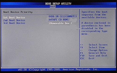

happysunday2003 - 2009-3-3 23:36:00
在bios里面看下能不能检测到硬盘

ADL - 2009-3-4 20:54:00
