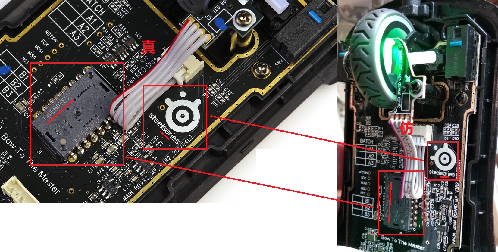

出现问题用户越来越多,各种解释也漫天飞,直到有用户上传出现问题鼠标拆解图片后,事件才被逐步揭开。
Sensei310对比图
不难看出Sensei310正品搭载Truemove3引擎,而出现问题的产品却变成普通的PMW3360引擎。而且有问题版本的Sensei310主板赛睿LOGO拼写是错误的。

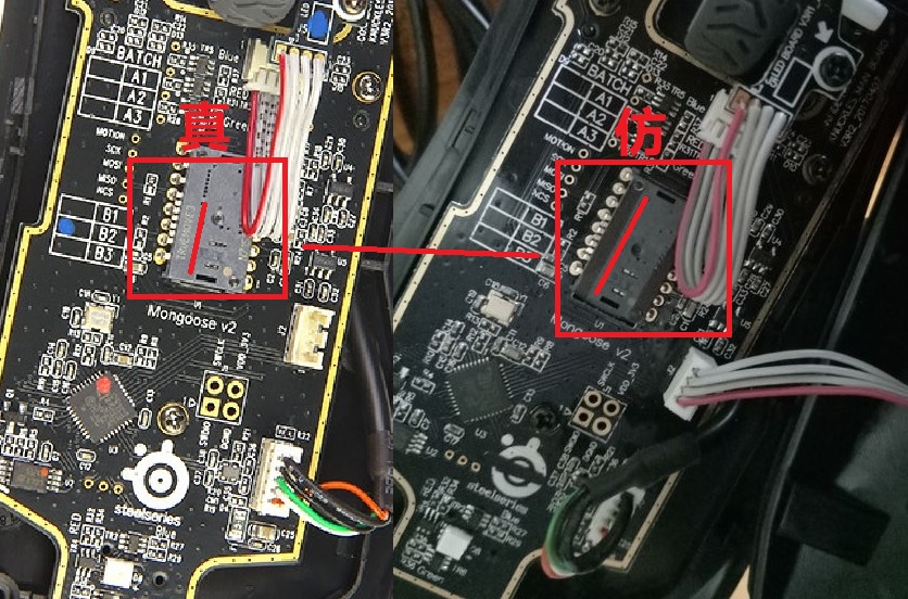

rival310对比图
同样正品rival310也是Truemove3引擎,而出现问题的产品引擎编号虽然被涂抹但是简单擦拭之后发现使用也是PMW3360引擎。只是rival310的主板没有出现Sensei310上的拼写错误。
