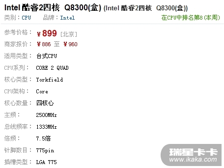

回复:【硬件交流帖】教你简单区分Intel Core i7/i5/i3处理器
它这个资料比较全,其实现在i7也有1156针的小CPU,不仅仅是1366针的大CPU~~~~~
最后编辑杰洛 最后编辑于 2010-04-19 08:27:30
回复: 【硬件交流帖】教你简单区分Intel Core i7/i5/i3处理器
额……大概就这样了~~~~~~
酷睿2已不算是最新核心了~~~~~
