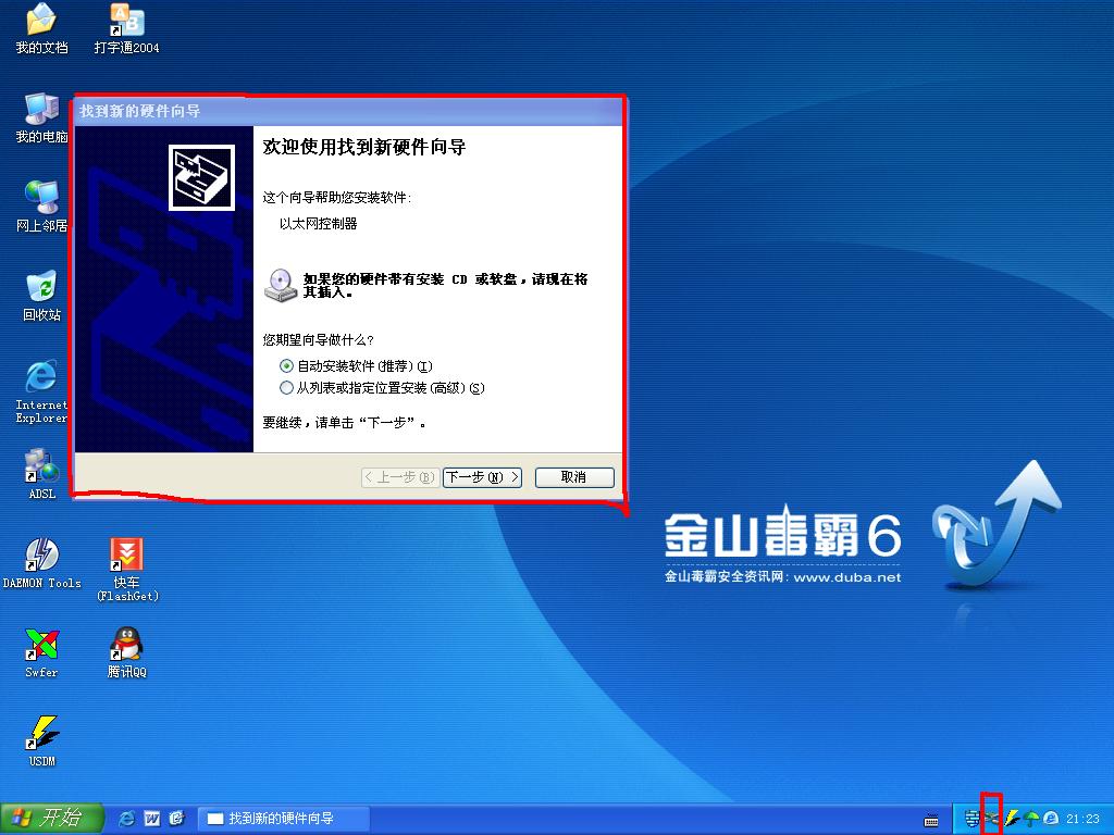

有时候正常开机登陆系统后,会出现“发现新硬件”、“PCI简易通讯器”,然后弹出下图。大红框中点取消后会在系统托盘出现“新硬件安装出现一个问题.....”的提示,小红框就保持那个图标(应该是两个显示器的图标)不变。当然,上网就不行了。可重启后,又一切正常。请问这是什么原因造成的?如何解决?

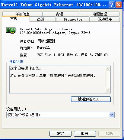

正常情况下,网卡适配器显示正常:

怎么这么多设备没有安装驱动程序?
所有红线标志的项目,只要双击,就会出现“没有为该设备安装的驱动程序...”的提示。

【地区性的贴子】PCI简易通讯器就是Modem,电话线上网用的.
如果你安了宽带,把它拆了不就行了?
怎么拆?内猫啊....

【地区性的贴子】
把机箱打开,找到猫,拆下来
呵呵,还是不拆的好!偶的内猫是主板集成的,不在PCI插槽上,我的水平拆不了....

【wisely的贴子】网卡未正常安装.至于内置MODEM则可以在
BOSI
里屏蔽
再者,设备管理器里面显示的硬件信息,只要不是有叹号或问号的设备,尽量不要随意改动,让它默认就OK了
多谢了!
找不到BOSI哦,估计是BIOS吧!
