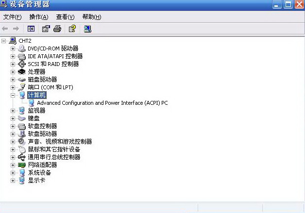

更BIOS设置没关系,只是昨天为了两个硬盘用GHOST对拷的时候修改了电源选项,改成standard PC,之后在DOS对完后就不能改会ACPI UP....PC选项了,就只有一个standard PC,,这肯定是丢失了文件,那些修改注册表的方法都没有用,,,

谢谢 楼上的朋友啊。。。哈哈 我的问题解决拉
其实很简单,,在网上的方法都是修改注册表啊,BIOS,电源选项的高级管理。
然后昨天晚上我就不停的找关于这方面的帖子,然后找到二篇替换HAL.DLL的方法,一篇是利用WINNT4.0光盘里的HALTCPI.SOFT.EX_,不过这个方法没用,因为现在哪里还有NT4.0系统啊,另外一个方法是利用DRIVES文件夹里的驱动来替换HAL.DLL和ntoskrnl.exe,,我就是用这个方法所以成功了。
具体:找到WINDOWS\Driver Cache\i386  然后打开driver.cab找到里面的halacpi.dll和ntoskrnl.exe ,把这两个文件解压出来(但是如果系统上是有SP1补丁或者SP2补丁的话,此时应该是选择SP1补丁里的CAB压缩包或者SP2补丁里的CAB压缩包,而不是driver.cab压缩包)。然后把halacpi.dll改成HAL.DLL,之后一定要进到DOS把HAL.DLL和ntoskrnl.exe拷贝到SYSTEM32里,完成后,进到系统,此时系统就会检测到新硬件,然后右下角就出来Advanced Configuration and Power Interface(ACPI)PC    之后打开设备管理器,在计算机里也看到了Advanced Configuration and Power Interface(ACPI)PC,不过要标准电源还在,所以要手动删除标准电源,,之后在电源选项里的“电源使用方案”里终于有了系统等待这个选项,之前选了标准电源的时候是没有的。。。哈哈 现在终于可以了,然后我此时电源提示要重新启动电脑,才能使用新设备,,,那就按是,重新启动一下电脑,最后尝试关机,没再出先“您可以安全关机了‘  哈哈  真厉害。。
但是要记住,一定要在DOS下替换,否则不生效,昨天晚上我就是在正常模式下替换文件,结果关机还是提示可以安全关机,以为是人家瞎说的,,然后刚刚又尝试了一下,结果又可以了  哈哈  高兴啊
