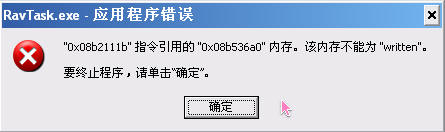

刚开机时会出现这个字样..
CMOS checksum error-Defaults loaded
Warning! CPU has been changed or CPU Ratio changed fail
Please re-enter CPU settings in the CMOS setup and remember to save before quit!
Press F1 to continue,DEL to enter SETUP!
按F1继续的话就一直黑屏,只有鼠标在上面,而且没有运行.
然后不知道怎么弄的..进入电脑以后就提示这个..
您的系统时间或日期无效.请使用"控制面板"中的"日期/时间"小程序正确设置系统时间和日期.
点确定以后日期和时间都要从新和WINDOWS同步,然后瑞星加载错误..如下图...
请问该怎么让我的电脑恢复正常??

【菜雕的贴子】恢复bios默认值
怎么恢复?这种情况是跟软件有冲突吗?
