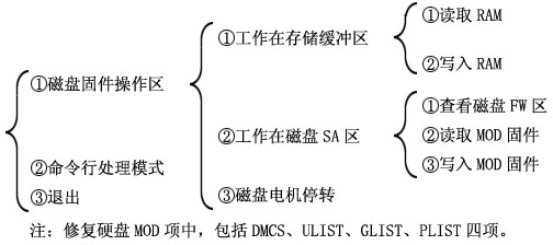

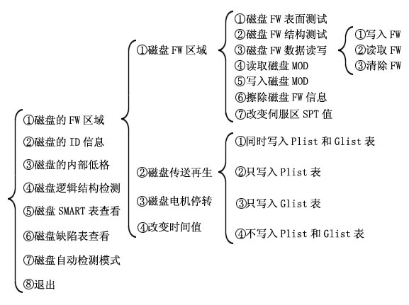

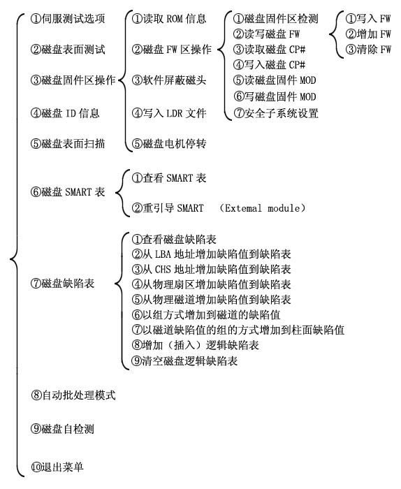

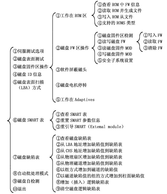

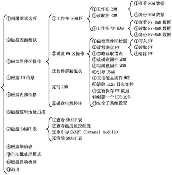

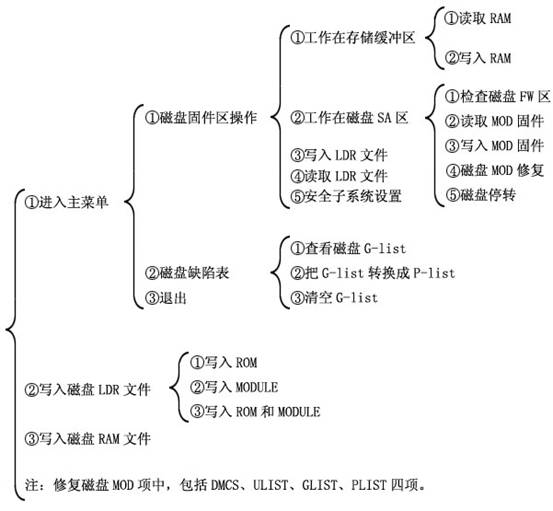

回复:某培训机构--硬盘培训教材.好东西..建议收藏.
PC-3000各个模块主菜单
一、
富士通 Ver 4.52(中文说明)
二、
昆腾与迈拓(LE VQ系列)Ver 2.32(中文说明)
三、
西数(EB AB BB JB DA)(中文说明)
四、迈拓ver1.07 (中文说明)
五、西捷(中文说明)
六、IBM (中文说明)
PC3K写固件的方法
MAXTOR  IBM
一、    先跳成安全模式(指硬盘的跳线)
MAXTOR几种安全跳线:
IBM的安全模式
此时,硬盘通电不转但可在BIOS中或PC3K中找到型号
二、    应在进入PC3K后再将硬盘接到第二条IDE线上
三、    在写固件前应先将相应的固件信息复制到PC3K的目录下,需要的文件有: LDR、RAM、MXDSPMDD
四、    进入PC3K相应菜单。(以下以2B0201为例)
1,    进入PCMX-DSP
2,    选第二项,写LDR文件(需要选择相应的LDR文件)在此选择(2B0201。LDR,选后在下一个菜单中选择第三项,(预处理并写入DSP指令)在此过程中,写入LDR文件后磁盘起转现象,先指示灯闪一段时间,BOS灯亮,硬盘起转,有绿色提示,)说明LDR写入基本正常
3,    退到主菜单选择第三项,写RAM文件,(需要选择相应的RAM文件)在此选择:2B0201“选好后,在下菜单中有范围选项,使用默认写完后有绿色表示写入成功。
4,    退到主菜单,选择第一项进到固件区操作
5,    选1,2,3项将固件写入硬盘
6,    选1,2,4,3,项复位GLIST
7,    选1,2,1检查固件
8,    断电,跳回正常模式,如能认到盘,,成功。如不能认或认错参数,换固件再写一次
MAXTOR通病,1,认错参数
2,电机上电转一下就停
写固件不成的原因
1,    固件兼容性不好(多保存固件信息)
2,    LDR不能成功写入(热交换法)
3,    固件区坏
FUJ写固件的方法
一、    复制相应信息到PC33K目录下(BIN、RSC、 FUJMPGMOD)
二、    选择相应菜单进入富士通相应选项
三、    选第二项,写BIN文件(即写BIOS信息)(进入选第二项写)
四、    选第一项,并选对正确的硬盘型号
五、    选3,2,2,1写库信息
六、    选3、2、4写盘体固件
七、    断电、能正常认到盘用MHDD测试坏道
一般都会有大量坏道,如无坏道,成功
八、    如有坏道,进PC3K选5项进行内部低格
九、    如还有坏道,则换其它固件再写
FUJ通病、寻道正常但不认盘
写固件不成功的原因
坏道多、固件兼容性不好(换其它固件写)
PC3K修坏道方法
一、    通用方法
1,    伺服检测
2,    表面测试
3,    内部低格(如有)
4,    逻辑测试
二、    MAXTOR WD  修坏道方法
1,    G转P
2,    用MHDD加GLIST
3,    再G转P
4,    反复
三、    昆腾、FUJ修坏道方法
1,    封闭磁道(自动将G转P)
2,    用MHDD
3,    再封闭
四、    若前面有坏道,且PLIST满
1,    清空所有缺陷列表
2,    通用方法修复
3,    保证前面磁盘可用
4,    用MHDD或PC3K封闭后面容量
