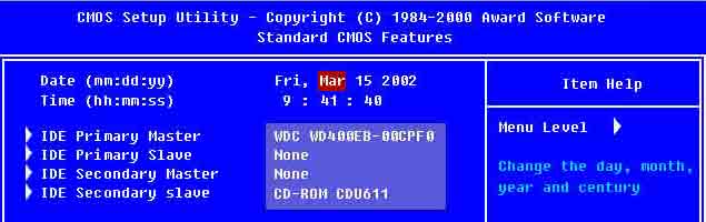

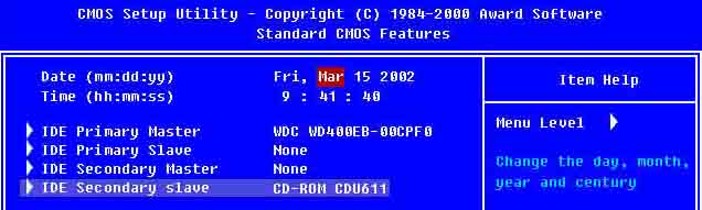

什么是IDE设备?
   IDE设备就是通过数据线连接在主板的IDE口上的硬件设备,比如我们演说的硬盘,光驱通常都是IDE设备。
  比如这就是硬盘,“IDE Primary Master”表示硬盘是在第一根IDE线上的主硬盘。
  如果想在一根IDE线上接两个硬盘,就必须将其中一个硬盘的跳线设置为Master,即主硬盘,另个硬盘的跳线设置为Slave
  这台电脑能接四个IDE设备,也就是说最多可以接四个硬盘,当然IDE口上也可以接光驱。
   这是光驱,“IDE Secondary Slave"表示光驱是接在第二根IDE线上的从盘.

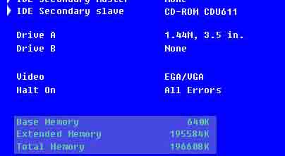

A:这是软驱设置。你看,这台电脑只有一个1.44M软驱,后面的“3.5in”表示这种软驱使用3.5寸的软盘,当然现在装软驱的也没几个了

最下面列出了内存的大小,我们不用管前两项,只需留意一下最后的这项"Total Memory"的大小就可以了,即这台电脑上内存总量,看看是不和你安装到电脑上的内存大小符合
下载次数:488
上传时间:2006-11-24 16:25:58
预览信息:EXIF信息
其它的参数都是用白的,为什么内存参数是用淡绿色呢?
  在BIOS设置里,能够修改的参数一般都用白色列出,而不允许修改的参数往往是用淡绿色列出.

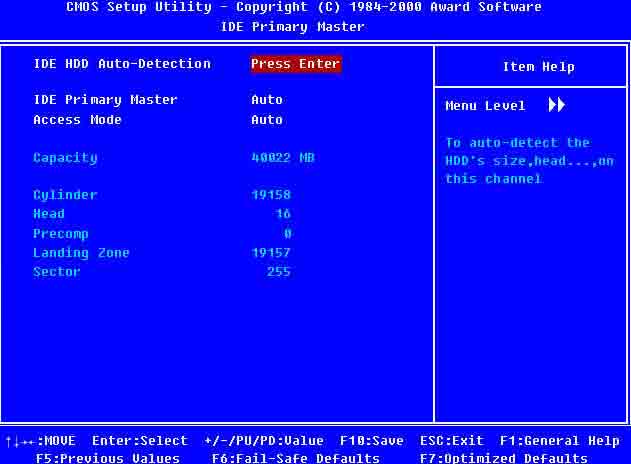

  我们来检测硬盘的具体参数,首先移动光标到硬盘参数栏, 回车
下载次数:528
上传时间:2006-11-24 16:26:13
预览信息:EXIF信息
这里列出了硬盘的具体参数,为了保证数据的正确性,我们按一下“Enter”键,让BIOS再自动检测一遍硬盘。我们只需留意一下硬盘的容量大小即可,即"Capacity"容量这一项,后面显示是硬盘的容量,其它的参数我们可以不用管。

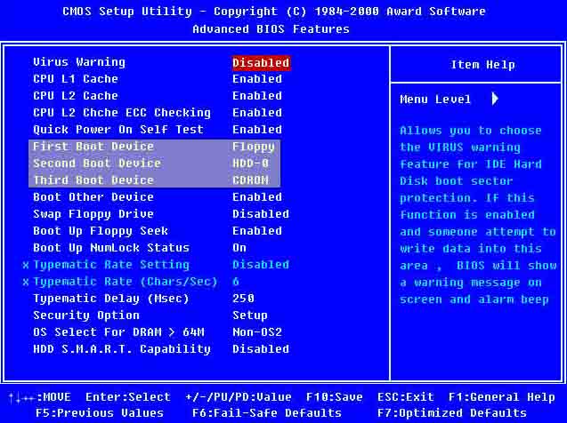

   没错。在BIOS可以设置电脑优先用哪个驱动器启动,比如可以设置电脑先从软驱启动;
  将光标移动到第二项(BIOS主界面的“Advanced BIOS Features”),回车。
  这三项设置决定了电脑使用哪个驱动器启动的优先级。

第一项"First Boot Device"顾名思义,优先级最高,黑夜是软驱,
  那下面的“second Boot Device”和“Third Boot Device”的优先级应该分别排在第二和第三吧?
  没错,我们来试着调整一下启动顺序,
  利用“Page Up”“Page Down” 键来更换驱动器

瞧,现在变成了"HDD-0",即用第一根IDE线上的主硬盘来启动,也就是先用硬盘启动。
  再将光标移到"Second Boot Device"项上,把这一项变成了“Floppy",即让软驱的优先级排第二。
  此时电脑启动情况应该是这样的,首先人人有责舶引导区读取系统信息而使电脑开始工作,这时无论软驱里插没插系统盘,电脑都不予理会,只从C盘启动.
下载次数:478
上传时间:2006-11-24 16:28:40
预览信息:EXIF信息
如果从C盘启动失败的话,电脑会检查软驱中插没插启动软盘,如果插了的话,电脑就从软盘中读取启动信息,启动电脑。
   如果从软驱启动也失败的话,电脑会接着检测光驱插没插启动光盘,如果插了话,电脑就从光盘中读取启动信息,启动电脑。
  从软驱或光驱启动有时十分有用,比如硬盘上有了病毒,我们要杀素,或者说要查毒,就要从软驱者光驱启动。
  现在许多人都喜欢从光驱启动电脑,来重装系统或杀毒,因为光盘比软盘寿命要长很多。
  在杀毒时,我们要保证自己的启动盘一定没有病毒,然后让电脑从A盘或光盘上读取启动信息并启动电脑,这样内存中就没有病毒程序,然后用杀毒程序杀毒.

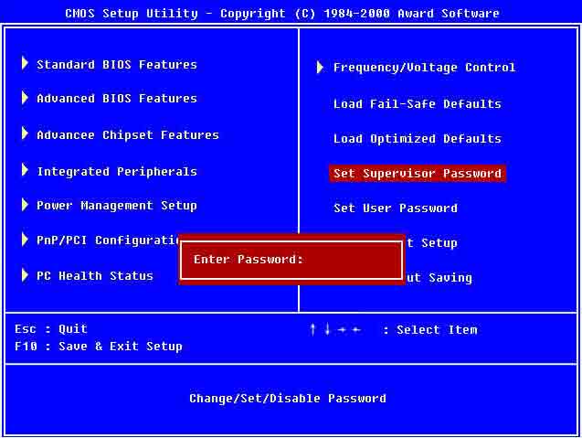

  在BIOS里能设置密码吗?
  能啊,你看,这里有两个设置密码的地方,一个是高级用户密码,一个是一般用户密码。
  总之是高级用户密码的权限大一些。它们怎么设置呢?
  你说得非常正确!而且设置起来很简单,将光标移一密码设置处,回车,输入密码,回车,确认密码,再回车

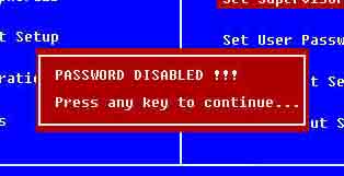

如果想取消已经设置的密码,就在提示输入密码时直接回车即可,电脑提示“密码取消,请按任意键”,按键后密码就取消了
一旦设置了密码,就要牢牢地记住。如果你给电脑设置了开机密码,又把它忘了,你就无法使用电脑了,那时只能对CMOS进行放电操作.
