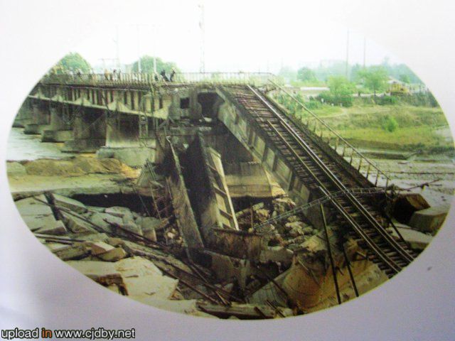

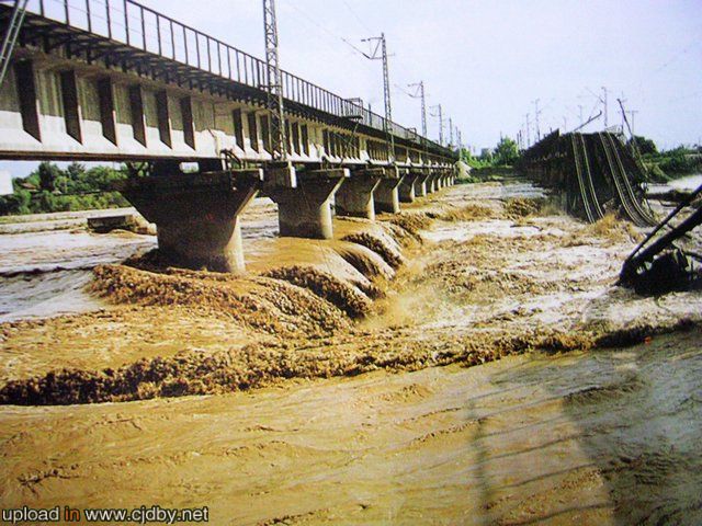

2002年夏,位于原西安铁路分局管内的灞桥被百年罕见的洪水冲踏,主要原因:当地农民采沙过限,又遇罕见洪水。图为事故现场

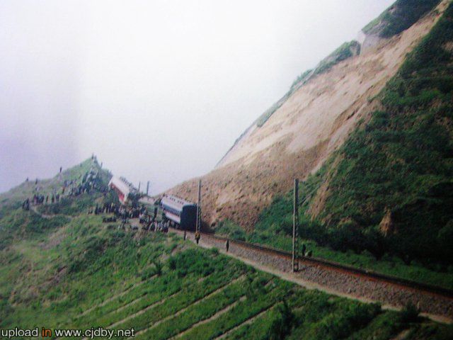

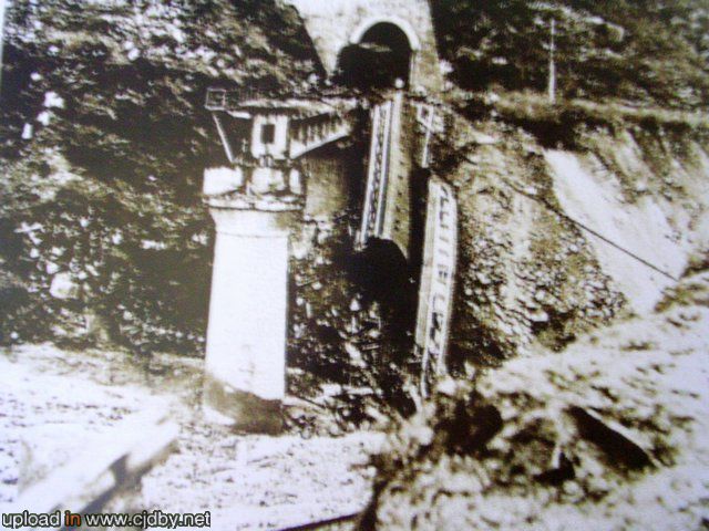

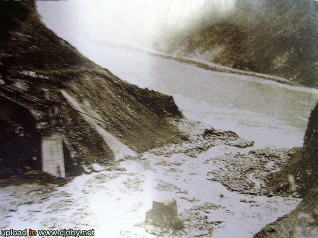

1981年,7月9日1点30分,成昆线利子依达桥发生因泥石流造成的列车颠覆重大事故,其中两台DF1机车,行李车,邮政车和一辆硬座车冲入大渡河!造成死亡130余人,重伤58人,轻伤89人Q

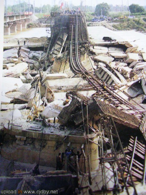

2000年9月30日,郑州开往西宁的203次发生颠覆!事故原因:地质灾害!t

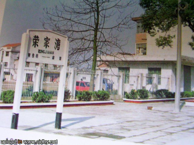

1997年4月29日,在这个车站发生了中国铁路史上罕见的荣家湾追尾事故!事故原因:违章者赫某将二极管封连装置,导致信号错误显示! 幸存者回忆:撞火车时火车是那么的恍惚,可怕!&VeU]

别重大事故
一、发生地点:京广线荣家湾车站
二、责任单位:长沙电务段
三、事故概况:1997年4月29日,长沙电务段汨罗电务车间荣家湾信号工区信号工郝任重,未经联系要点,于8时30分打开京广线荣湾车站12号道岔(四线制)变压器箱,断开12号道岔控制变压器箱内端子配线。10时22分,车站办理上行4道接车进入4道。此时,负责室内联系的信号工擅自离开岗位。10时42分,车站办理昆明开往郑州的324次旅客列车II道(经12号道岔定位)通过进路,控制台显示12号道岔定位和II道通过白色光带,进站信号机显示绿灯。10时48分,本应从II道通过的324次经12号道岔反位进入4道,在京广线荣家湾站1453公里914米处(以110公里/小时的速度)与停在4道的818次发生追尾冲撞。324次机后1至9位颠覆,10至11位脱轨,818次机后15至17位(尾部3辆)颠覆。本次事故造成人死亡126人,重伤48人,轻伤182人;牵引324次东风4型机车报废,客车报废11辆,中破1辆,小破一辆,直接经济损失415万元,中断上行正线29小时12分,构成行车特别重大事故。
四、事故原因分析:
造成事故的根本原因是信号工未经联系登记,擅自检修正在使用中的信号设备,人为切断了12号道岔定位动作电路,并且使用二极管构成12号道岔定位假表示,使道岔联锁失效,造成行车特别重大事故。同时,负责室内联系的信号工擅离职守,未能将列车运行情况及时通知室外,使可能避免的事故未能避免,也是导致事故的重要原因。
