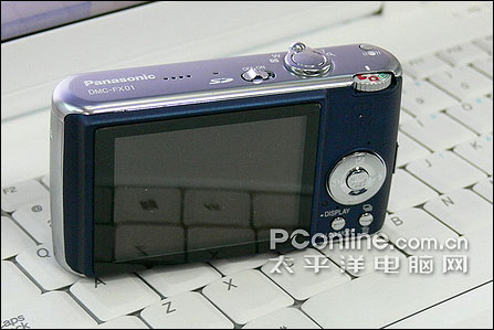

我五一刚买了一部松下FX-01,使用过程中发现抓拍不住镜头,好像拍下的和看到的差一段时间,后来知道是拍摄时滞,可是不知正常应该多长时间,我的机器感觉非常明显,特别是给宝宝照像,看到好的表情动作,抓拍非常及时,可照出来就是下一个动作了,挺苦恼!
另外,有时光线很好,就把闪光灯关了,发现照出来的照片特别容易发虚,原以为是手动了,可是机器打开放抖功能也没用,后来把闪光灯打开就好了,不知什么原因?
请指教一下,如果是机器有毛病,我好去更换,多谢·!

机器是好的。
你所谓的迟滞其实是相机在进行自动对焦和测光,一般的非单反DC都会这样,所以想要抓拍是比较困难的。
打开闪光灯就不虚了,说明光线不足,相机为了适应弱光,就必须要降低快门速度,曝光时间就很长。这是很容易虚,因为,只要相机和被拍摄物体有相对运动,就会虚掉。
有3种情况会产生被摄物体和相机者间的相对运动:
1。相机不动,被摄物体动。
2。相机动,被摄物体不动。
3。相机和被摄物体都动,且方向相反。
相机自带的防抖,只能减弱第2条的作用,所以,当另外两种情况发生的时候,就算有防抖,拍出来还是虚的。
该相机还是不错的,熟悉性能以后,会得到满意的相片的!室内拍照如果选用大光圈,提高拍照快门速度,应该可以抓拍到精彩瞬间,多多练习:熟能生巧!
  松下FX-01采用600万像素1/2.5寸CCD,最高可拍摄2816x2112像素照片。具备了松下独有的MEGA O.I.S.防抖功能。3.6倍光学变焦莱卡镜头,相当于28-102mm,最大光圈F2.8-F5.6,最近微距距离5cm。快门速度8-1/2000秒。ISO数值80-1600。可拍摄30FPS的848x460像素有声短片。背部采用20万像素2.5寸液晶显示屏。使用SD卡存储,锂电池供电。体积94x51x24mm,重量155g。
  卡片机手不容易拿稳,建议使用不低于1/125s速度拍照,人像虚除了对焦不准外,大多与快门速度有关,还有就是一定要端稳相机,这个也是关键环节!务必使用三脚架,单腿的或小型的桌面架,害怕麻烦,或错过精彩时分时,就培养自己如何快速找到合适的第三支撑点以稳固相机,并做好提前抓拍的准备,偶就经常单漆跪地,然后胳膊肘支撑漆盖同时端稳相机照相,方法很多,可以慢慢发现,并且利用好,如准备豆包等......更换高速的SD卡,提高写入速度,以方便连续抓拍!
