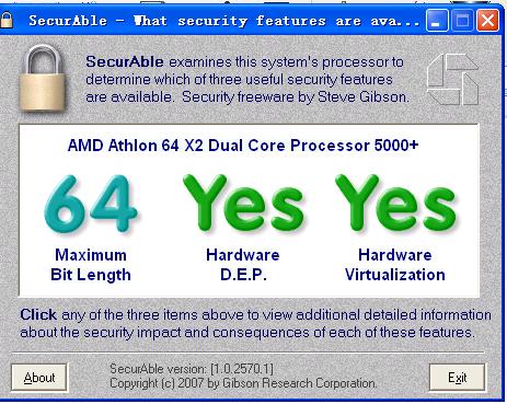

看来Windows 7 中的免费的小赠品还不是谁都可以吃的。据以前的消息,如果你安装了Windows7的专业版或者旗舰版,并且想使用其中的XP兼容模式(XPM),你的计算机必须达到两点要求:内存不小于2G并且CPU支持硬件级虚拟模式,内存就不用说了,那么怎么知道你的CPU是否支持这个模式呢?
  SecurAble可以测试你的CPU是否能支持这个功能,也就是截图中的Hardware Virtualization选项。如果不支持的,实在想要在Windows 7下用XP模式的话,那没有别的办法,只好换CPU。
      第三项显示NO:不支持
下载 (21.55 KB)
2009-6-1 07:11
  第三项显示Yes:支持
下载 (22.26 KB)
2009-6-1 07:11
  第三项显示Locked ON(支持,BIOS已经打开该功能),显示Locked Off(表示BIOS中关闭虚拟化技术,但并不表示CPU支持虚拟化技术,有可能是因为CPU不支持该技术,BIOS中自动禁用该功能),请到BIOS中设置相关hardware virtualization(硬件虚拟化)开关进行尝试。

我的AMD5000+支持!呵呵!
回复:测试你的CPU能否支持Windows 7的XP模式
第一项是表示最大支持位长,就是经常说的32位、64位;第二项是硬件级数据执行保护DEP;第三项是硬件级硬件虚拟化。
