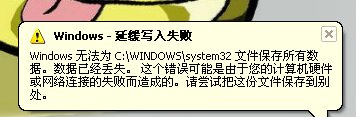

帮我看看这个系统提示是什么问题?有图
帮我看看这个系统提示是什么问题?有图
 附件: 您所在的用户组无法下载或查看附件总是弹出来,是软件还是硬件问题啊?刚换了新硬盘。西部数据的。系统XP。
用户系统信息:Mozilla/4.0 (compatible; MSIE 6.0; Windows NT 5.1; SV1; MAXTHON 2.0)
回复:帮我看看这个系统提示是什么问题?有图
检查硬盘坏道
新硬盘不应该有这样的提示啊
出现这种情况一般都是在u盘上
或者移动硬盘上
对了
换根数据线
应该就没什么问题了
1,如果是使用USB移动硬盘出现这个问题,可能是USB口供电不足,你看看USB硬盘盒上有没有PS/2口,插上从主板的PS/2口上取电. 如果是IDE硬盘, 有下列任一条件,则可能会导致此问题:1,打开了磁盘的"对磁盘启用写入缓存"功能。
2.A硬盘用了40针IDE线,而不是所需的80针IDE线; 硬盘不支持UDMA5等,而BIOS设置被配置为强制使用高模式的UDMA。要解决此问题,请确保硬盘线是80针IDE线,并且在BIOS中正确设置了IDE端口的UDMA模式(你可以全部设置为auto).
3.磁盘启用写入缓存"功能:在 Windows 资源管理器中,右键单击硬盘,然后单击"属性"。单击硬件选项卡。单击硬盘,然后单击"属性"。单击"策略"选项卡。单击以清除"Enable write caching on the disk"(对磁盘启用写入缓存)复选框,然后单击两次"确定"。
串口的出现这种情况的可能比较大
换就换那种两头带卡的线
