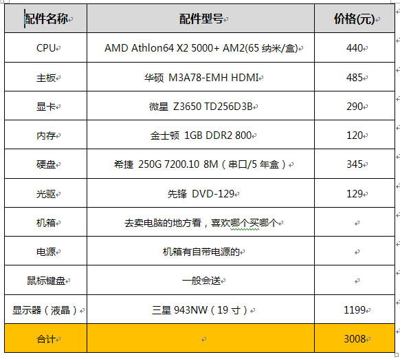

想麻烦大家帮我看下这个配置的合理性以及性价比怎么样?

大家好,我想配个大概在3500RMB左右的电脑,包显示器的,自己写了个配置单,由于对电脑也不是很了解,想在这里请大家帮忙看下整个配置的兼容性以及价钱的合理性怎么样,谢谢大家~

主板怎么选个Micro ATX的? 还是个华硕大便板
内存加到2G 显示器换了

汗,LZ既然买了独立显卡就不要选集成显卡的主板了(资源浪费啊,貌似ATI还没有推出新驱动支持780G和3650混合交火...)
其实780G芯片组的性能已经很强了,如果不玩大型3D游戏的话已经足够了
如果LZ坚持独显的话,推荐换成华硕 M2N,显卡加100块换成3850

主板 捷波 悍马HA07
内存 威刚 2GB DDR2 800+
电源 航嘉 冷静王钻石2.3版本
主板是大板 780G过时了 790GX 才是王道 板载DDR2 128M显存
内存2G算合格
都双核独显了 估计你还要混合交火 买个电源为好 机箱带的都是垃圾电源

另外提醒一下LZ买机箱、电源不可马虎,要保证好的品牌和质量,勿让JS忽悠了

啊啊啊?是这样吗?我不懂这个主板有自带独显的,我这个配置是参考网上配的,呜……太惨了,有人知道哪个网站有帮人写配置的吗?我想请教别人帮我写一下。

谢谢你的热心回答,我其实是不想要集成显卡的主板的,就是不太了解,你可以帮我配个大概在3500的配置吗?

谢谢你,想请问一下板载显存和单独的显卡有什么区别吗?

是想问集成显卡和独显的区别?
就是性能上的区别,有独显肯定好一点
当然有独显的话对电源功率的要求也要高一点

板载显卡主要是通过CPU进行图形处理,然后交由显卡芯片负责后期处理并输出,显存也要分享主机内存。而独立显卡自身有显存和处理器,性能上要更强一些。
