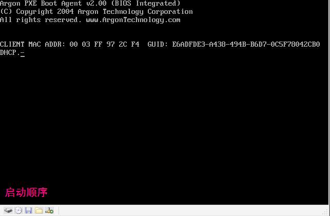

以为是以前的硬盘坏掉了导致BIOS里都找不到硬盘进不了系统,于是换了个新的硬盘,结果新硬盘换了、新系统也顺利安装好了,SP3的WINDOWS XP操作系统、三星的ATA-100插口的160G硬盘,开机使用了2个小时系统蓝屏了2次,显示停止错误,需重启。结果第三次重启的时候就又进不去系统了。
屏幕显示:
CLIENT MAC ADDR:......(网卡地址?)
GUID:E01A291A-8971-D911-884F-00C09
F874B6A
DHCP......
PXE-E53:No boot filename received
PXE-M0F:Exiting PXE ROM
按F10进入BIOS设置测试硬盘显示:
硬盘自动测试
预估测试时间:不支持诊断
测试状态:无IDE装置
才换的新硬盘,不可能又是硬盘坏了吧。有谁知道这是怎么回事?

No boot filename received 应该是找不到引导文件的意思,建议你格式化系统重装,是不是硬盘问题就需要拿到厂家检测了。
F874B6A
DHCP......
没找到硬盘上的系统然后搜索网络驱动器
