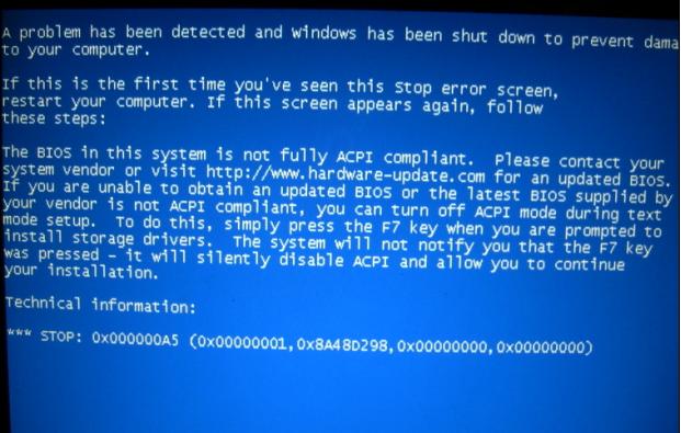

电脑闲置一个多月,现在无法进入系统,XP进度条跳两下就蓝屏了。ghost盘复制到93%就重启然后又是蓝屏,上海市政府版放到光驱里转两下就不转了。蓝屏后显示如图。求各位大侠看看是怎么回事,

错误分析:通常是因为主板bios不能全面支持acpi规范。
解决办法:如果没有相应的bios升级,那么可在安装windows2K或xp时,当出现“Press F6 you need to install a third-party SCSI orRAID driver”提示时,按下F7键,这样windows便会自动禁止安装“ACPI HAL”而安装“Standard PC HAL”.
(帮你搜的~ 你试试效果)

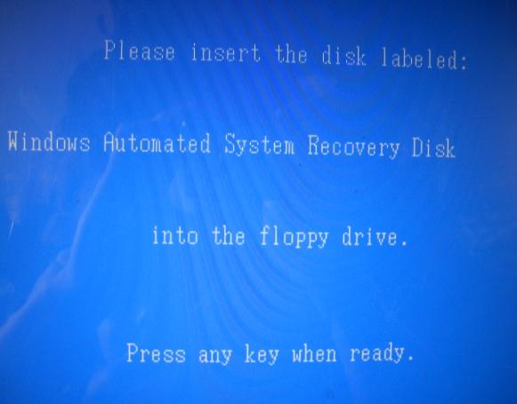

看你的第二张图好像有什么还原工具的样子。感觉是品牌电脑,这个处理起来比较麻烦,你先试试能不能进安全模式,如果能进,就把当时买电脑时的驱动盘,放光驱里,重新安装主板驱动。
如果进步去就麻烦一些了。建议用PQ对硬盘重新分区,重新格式化,再安装系统一定没有问题的。
GHOST恢复系统时蓝屏,大部分情况是CPU散热不良引起的,请检查你的CPU散热情况,顺便看一下主板情况,内存,显卡什么的最好拔了重插一下。在试试看。
